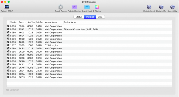

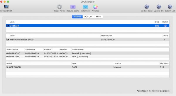

mi dici o mi posti screenshot con DPCIManager che voglio vedere esattamente che iGPU hai?
