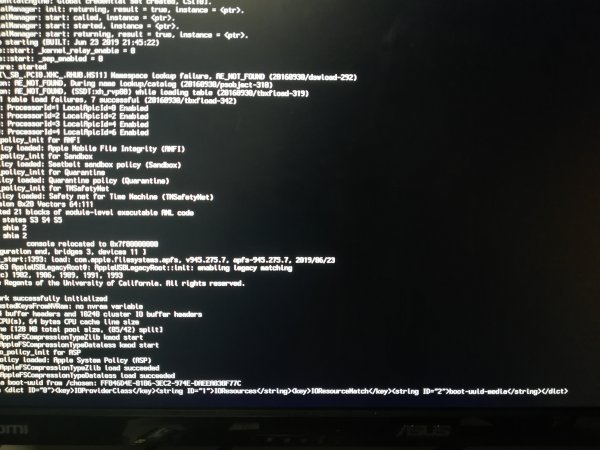

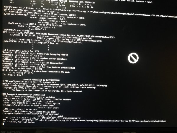

Ciao a tutti
mi presento anche qui,sono Andrea
vorrei installare Mojave che ho già su chiavetta,l ho fatta fare da un mio amico con un iMac
ho ho fatto installare anche clover tanto per avere un boot,però non ho un EFI funzionante
per me è la prima volta,non è una scusante ma semplicemente che per me in mondo Hack è Arabo
sono un utente Apple da hanni e volevo provare anche la via oscura
ho trovate e provato la guida di Genjik ma nulla da fare
il pc si blocca e non posso neanche postare una foto perchè sono solo un insieme di caratteri senza senso
