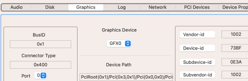

La gpu come te la vede
posta la schermata che ti e' stata chiesta
altrimenti non serve poi avere ultimo sistema
Ah scusa non avevo letto!
mentre riavvio metto questo che avevo fatto prima lo screen

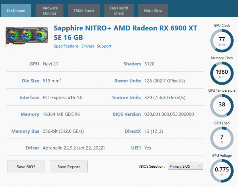

ok aveva detto che ne prendeva una XTXH o simile ma forse ho capito male
