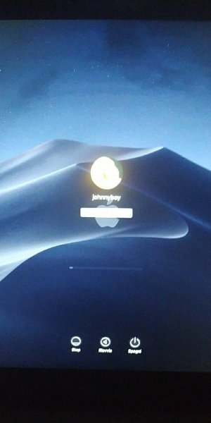

johnnyboy Posted August 14, 2019 Author Share Posted August 14, 2019 finita l installazione mi ritrovo con l'avvio bloccato all'inserimento password e la mela sotto (posto immagine) cosa potrebbe essere? allego anche la system hardware information fatta con speccy Ha scritto dopo 2 minuti 44 secondi: e la cartella clover ovviamente CLOVER.zipFetching info... DESKTOP-80DHQFR.zipFetching info... Link to comment Share on other sites More sharing options...
Support Team iCanaro Posted August 14, 2019 Support Team Share Posted August 14, 2019 per favore, leva intelgraphicsfixup che è deprecato e inglobato in WEG togli anche virtualsmc che non ti serve e riprova... Ha scritto dopo 2 minuti 34 secondi: e il DSDT da dove salta fuori... sarà mica quello di Alex?? Link to comment Share on other sites More sharing options...

Support Team iCanaro Posted August 14, 2019 Support Team Share Posted August 14, 2019 ig-platform-id sezione graphics nel config prova a lasciarlo vuoto, in teoria dovrebbe fare tutto autonomamente e correttamente WEG virtualsmc.efi serve solo se usato assieme a tutti gli altri driver che occorrono se per caso si usa filevault Link to comment Share on other sites More sharing options...
johnnyboy Posted August 14, 2019 Author Share Posted August 14, 2019 Niente, tolto il kext e virtualsmc e tolto LG platform ma rimane cmq freezato anche se il mouse si muove Link to comment Share on other sites More sharing options...

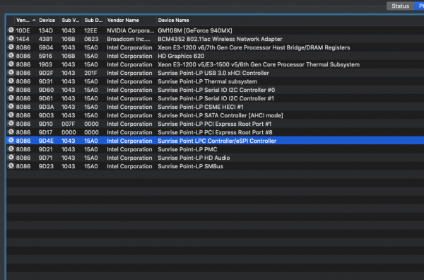

johnnyboy Posted August 17, 2019 Author Share Posted August 17, 2019 allora funziona tutto Audio,usb 2/3,wifi,bt non ho ancora controllato l'accellerazione grafica e il lettore sd, il trackpad sembra funzionare senza path (avevo letto nel post di alexamd che lui avea dovuto fare un sdt) vorrei far funzionare i tasti fn e ho trovato questo https://github.com/hieplpvip/AsusSMC">https://github.com/hieplpvip/AsusSMC ma ho letto che bisogna fare un sdt magari @Gengik84[/mention] può aiutarmi a farlo da solo cosi da imparare (anche in futuro) a farli HackInfo_Report.zipFetching info... MacBook Pro di johnnyboy.zipFetching info... ACPI.zipFetching info... Link to comment Share on other sites More sharing options...
Administrators Gengik84 Posted August 17, 2019 Administrators Share Posted August 17, 2019 Ciao, svuota la cartella origin ripeti la procedure F4 nella gui di clover ma aspetta 30 secondi prima di riavviare posta la cartella clover Link to comment Share on other sites More sharing options...
