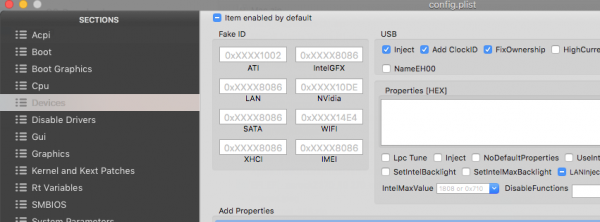

nullcpupowermanagement lo vogliamo levare?! il power management è gestito dal flag su plugitype che hai nel config
quante porte potrà mai avere questo notebook??? se usi USBInjectall non usare il genericUSB e per me sono entrambi supeflui
quella tabella droppata per le USB???
abbinata a SSDT-ECUSBX.aml
boh... per me eliminare

premesso che fai backup di tutto e procedi passo dopo passo e pendrive per avvii di emergenza:
nell'ultimo screenshot che ho messo, ti ho evidenziato una tabella in drop tables che per me non serve a niente, eliminala, togli USBIjectall e genericUSB (per il tuo hardware questo non serve di di sicuro)
stando alle tue acpi in quel notebook al massimo vi sono 18 USB, anche ammettendo che le hai tutte, allora devi aggiungere la port limit patch per catalina nel config
