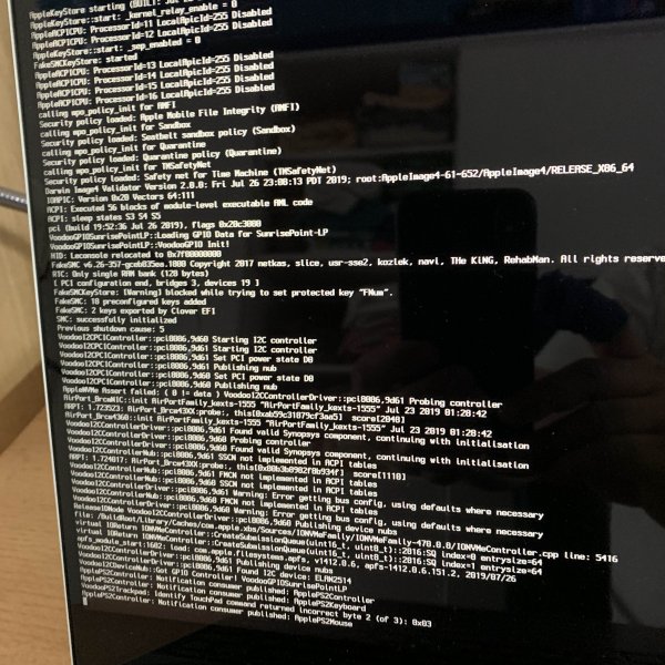

Ciao oggi ho fatto l'aggiornamento sul mio Hp x360 ma purtroppo non é andato a buon fine quando riparte per installarlo si blocca ed esce previous shutdown cause 5 poi ho pensato di fare l'installazione pulita ho usato il runme dowloader ma quando tento di fare usbstick mi dice che l'immagine e corrotta

a parte comunque questo, @Itabra[/mention] puoi postare la foto del verbose?
