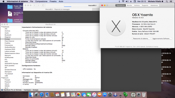

Mi dicevano che per il monitor per togliere il kext Nvidia fix up devo iniettare via dsdt l'edid del monitor interno che non so come reperire.
Manca infine il rilevamento della batteria che ha smesso di farlo, per il resto ci siamo :D

se NON erro il livello di carica lo vedi tramite modifica del DSDT ... Prova a cambiare la kext x la batteria con versioni precedenti .... nessuna certezza funzioni ... prove _whaa

batteria non identificata, iniezione del monitor via dsdt per togliere l'invidia graphics fix up, così posso magari far andare anche lo spegnimento su sistemi più recenti di yosemite.
Ripeto in 10.10 ci sono alcuni kext per yosemite.

@Gengik84[/mention] @marzillo[/mention] mi sapete indicare una guida per patcharmi l'icona della batteria? Il kext che ho rileva se viene collegata all'alimentazione o meno ma non riesce a leggere il modello della batteria e la capacità e non riesce a darmi la percentuale, fermo a 0%
