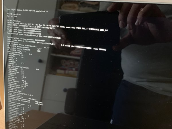

Ciao a tutti ho provato a Farbe Il Boot con opencore na si Blocca subito dopo aver scelto con OC:prelink injection applealc.kext Invalid Parameter ho provato a leggere il tutorial ma l’inglese non è il mio forte

ho notato che non é facile configurare opencore come clover, ho provato come hai detto tu ma mi da sempre lo stesso errore

Sono Riuscito a fare il boot con Mojave e con Catalina BP ma non riesco a far funzionare il bluetooth e l´audio
quando hai tempo potresti dare un occhiata alla efi ?
