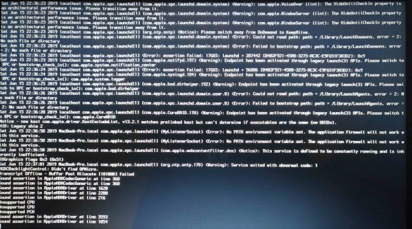

Con tutte le efi provate finora... Lo stesso risultato..
Qui l'errore è palese , errore UMANO intendo , fa 1 prova elimina TUTTE le kext dalla cartella clover , TUTTE lascia vuota la cartella Kext\Other
Vedi che succede

@dfrank970 ho provato a rifarti la EFI con delle cose diverse... se hai voglia, prova
Ho provato questa Clover nella EFI del SSD dopo aver installato HIGH SIERRA, e mi dà lo stesso problema di reboot..

spesso le EFI per le installazioni sono abbastanza diverse da quelle poi che si usano per uso normale... dovresti prendere in considerazione cosa non vi è e cosa non è impostato con quella che hai installato.
Quando si dice di allegerirle si intende togliere kext e impostazioni config minimali... cosa che avviene con questa EFI sballata e con dentro 3 kext per la LAN ed eventualmente anche usare KEXT e driver EFI di altri periodi... tra l'altro sono presenti driver per FV2 ed invece manca il gestore memoria... diciamo che uno con un minimo di cognizione delle funzioni dei kext e dei driver di sicuro uguale a questa non te la avrebbe mai preparata.
devi verificare quando avvii senza SMBIOS cosa ti assegna clover
dagli errori del verbose si vedevano numerosi strani errori come C e P states non funzionassero... prova ad inserire NullCPUPowerManagement in questa EFI
Ho flaggato Generate C e P states
Ho aggiunto il kext NullCPUPowerManagement.kext
Ho messo SMBIOS MacBookPro 8,2
Ho azzerato gli indirizzi IntelGFX e ig-platform-id
Ebbene sì, si è caricato il sistema! E si è caricata anche la scheda grafica Intel HD 3000 (segnala 512 MB è normale? mi sembrava fosse più di un GB...)
Grazie iCanaro! Ora qualcosa comincia a funzionare!
