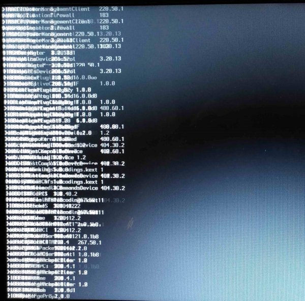

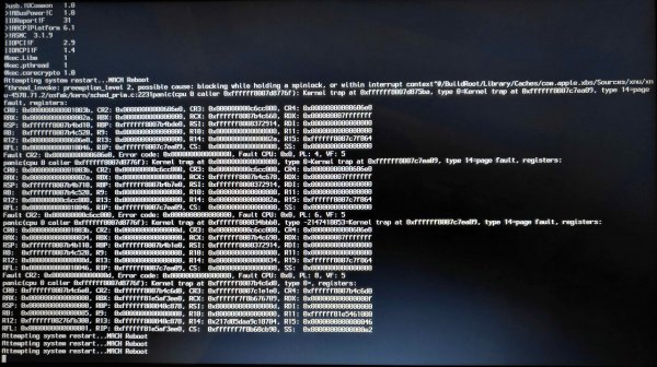

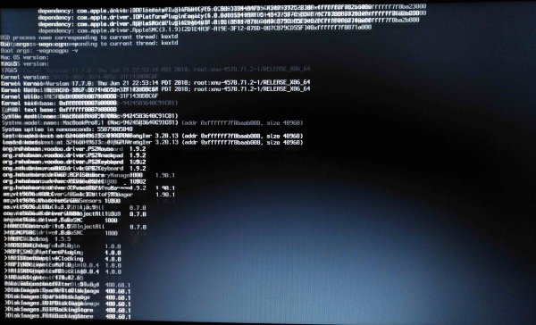

Ecco le ultime 3 foto che sono riuscito a fare prima del reboot...

A me sembra strano che tu abbia con la mia Clover lo stesso blocco di prima .....
Avevo messo 0x12345678 come Fake ID in configplist , sei sicuro di NON avere 1 EFI nella root del disco e 1 EFI in EFI partizione nascosta dell'HD\SSD che devi montare con apposita APP , Clover Configurator x esempio

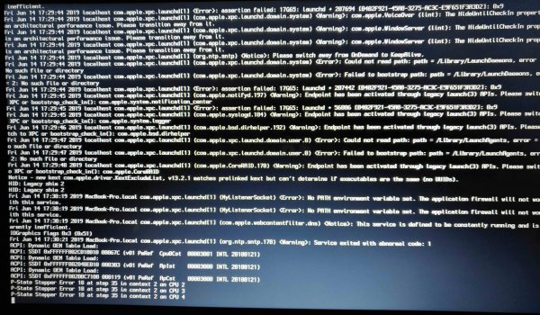

Seconda immagine, rifalla meglio che sia visibile anche un po' la parte sopra

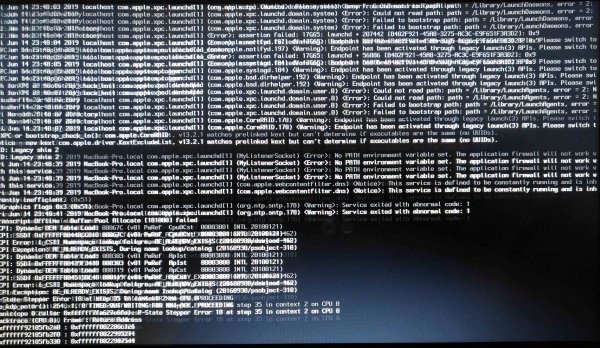

Non so se questa foto può aiutare...
Ha scritto dopo 51 minuti 10 secondi:
Questa dovrebbe essere l'ultima schermata prima del reboot...
boh.. io se avessi l'hardware tra le mani, mi sentirei di dire che al 99,9% ci riesco.. a distanza... faccio molta più fatica...
controlla il BIOS che sia settato a modo per accogliere macOS
prova tutti gli SMBIOS Mac Book Pro 8,x inerenti al tuo hardware magari anche l'Air
kext al minimo.. lascia il solo FakeSMC
