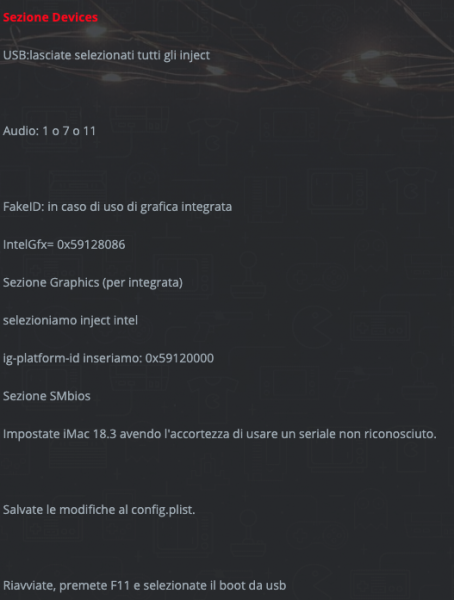

Gengik mi consigliò tempo fa di provare questo config ispirato a questa guida che implementava queste impostazioniimage.thumb.png.534f9f48e36fe09f3fb7bcbd8448796c.png
Ma va in kernel panic se uso quel config.plist, l'unico modo per non farlo andare in panic è mettere 0x19120000 nel FakeID della iGPU, ma poi quasiasi altro ig-platform io metta, comunque clover se ne frega del fatto che abbia una iGPU e macos non la rileva, e per avviare senza Kernel panic a clover bastano inject intel e FakeID 0x19120000.
