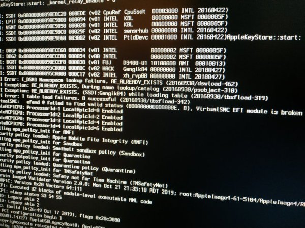

Grazie mille. Provo ora con Opencore su questa macchinetta, penso di divertirmi un po'. Attualmente mi dava un errore del tipo "VirtualSMC EFI module is broken" e sembra che la soluzione sia mettere fwruntimeservices (ultima versione) + virtualsmc.efi (ultima versione) vediamo come va...
Ok l'errore che mi da è il seguente - con virtualsmc.efi è sparito l'errore di prima. Sembra avere a che fare con SSDT_Skylake PM.aml

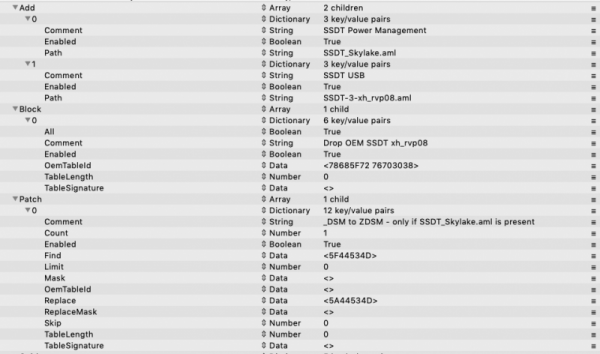

E uno screen del config per un'occhiata veloce, sezione ACPIimage.thumb.png.995176a79fbfb49ba1da4db4576beb61.png

Non avevo sottolineato il fatto che prima quando avevo l'errore non avevo puntato il driver dal config, quindi so che ogni driver va accompagnato con il suo "richiamo" dal config, quindi o si usano richiamo+driver oppure si tolgono entrambi. Se metto il richiamo+driver allora non ho tale problema, mentre se li tolgo (sia driver che richiamo) allora ecco cosa succede
Ora avendo risolto il problema precedente inserendo il driver sopra menzionato con adeguato "richiamo" dal config, per superare la fase di avvio iniziale mi serve di capire se ci sono errori nel caricamento degli ssdt, anche questi richiamati dal config... Su clover abbiamo controllato ioreg con e senza ssdt skylake, e sembra che con l'ssdt sia tutto a posto. Strano che dia problemi quando avvio con opencore

Se li tolgo mi da questo errore
efend @ failed to find valid status (800000000000000E, 8), VirtualSMC EFI module is broken
io parlo di questo problema
l'altro e' al di sopra dei miei mezzi attuali...
Esatto, quel problema scompare se uso [VirtualSMC.efi + richiamo dal config] mentre ricompare se rimuovo [VirtualSMC.efi e il richiamo dal config]
Qui vit9696 spiega benissimo cosa succede
The issue is with the firmware, and it makes very little sense to me. It works just fine on some of our machines, but for some reason it fails on 3 (that much we have just discovered) other machines. All the machines with the issues are on APTIO V, yet there are working machines with APTIO V.
https://github.com/acidanthera/bugtracker/issues/515
Comunque ora è risolto, bisogna controllare SSDT_SkyLake.aml che include PluginType chiedendo a @Gengik84 se ha tempo, altrimenti non riesco ad avviare...

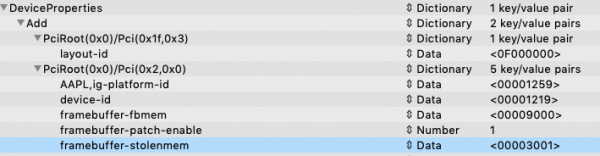

Ho risistemato un paio di cose per la iGPU (fake id corretto) quindi l'ultimo config.plist lo allego qui sotto. Come mai con Clover non ha problemi mentre sembra che da opencore non lo carichi?
corretto insomma... e poi controlla anche il resto a riguardo
le due "cose" non corrispondono

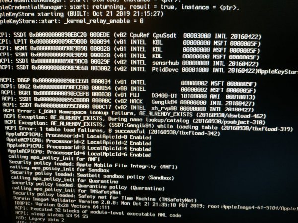

Comunque anche dopo aver aggiustato Skylake con SkyLake persiste il problema
Lo trovi allegato sopra

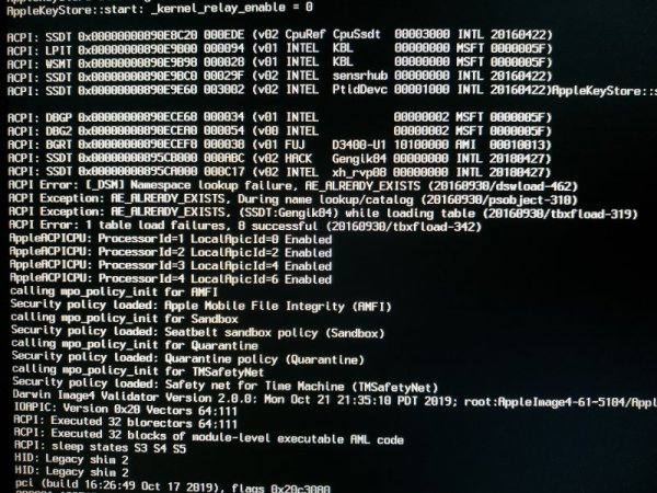

Gli errori a cui mi riferisco sono prima, durante il caricamento degli ssdt... ACPIexception AE_ALREADY_EXIST while loading table
Strano... Da qui sembra che quel device-id (che si usa su device properties) o fakeid nella sezione devices di clover in alto a destra, consiglia:
https://github.com/acidanthera/WhateverGreen/blob/master/Manual/FAQ.IntelHD.en.md
Recommended framebuffers : for desktop - 0x19120000 (default); for laptop - 0x19160000 (default).
Forse sto usando quello laptop dici al posto di quello desktop...?
Avendo chipset skylake sono costretto ad uno spoof skylake... Altrimenti Kernel panic
