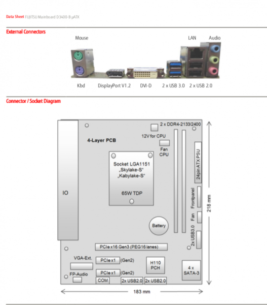

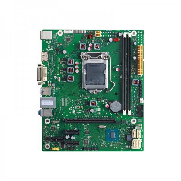

A23SS4NDRO Posted May 27, 2019 Share Posted May 27, 2019 (edited) Ciao ragazzi sto cercando di far funzionare questa configurazione a doppio monitor un PC preassemblato della Fujitsu Hardware: -Motherboard: FUJITSU Mainboard D3400-U1 -Intel® H110 Express Chipset -CPU: i5 7400 (con Grafica Intel® HD 630) -RAM 8GB 2400MHz -Corsair Force 3 SSD da 120GB (con MacOS) -Kingston SSD 240GB (con Debian GNU/Linux 9.9) -Monitor 1: BenQ GW2480 Display -Monitor 2: PHL (Philips) 223V5 Correntemente sono all'ultima versione ti Mojave 10.14.5 (18F132) è tutto va alla grande tranne questa piccola noia: se abilito la CSM, funzionano all'inizio tutti e due i monitor in fase di caricamento del sistema (Clover li vede entrambi e funzionano tutti e due fino alla fine del caricamento del sistema, per capirci, con il logo della mela e la progress bar) e poi il BenQ di destra collegato alla display port si spegne (perché non riceve segnale ovviamente) e rimane solo quello di sinistra, un Philips da 21 pollici. Se invece disabilito la CSM funziona solo il monitor sulla display port 1.2 e il caricamento non è presente su entrambi i monitor, ma solo sul BenQ. Con Debian in Legacy boot questo non succede, entrambi i monitor vengono visualizzati correttamente. Se potete dare un'occhiata al config.plist accetto volentieri vostri suggerimenti e/o modifiche di ciò che potrebbe essere sbagliato o superfluo. Ho sbloccato anche il CFG Lock, il comando è: setup_var 0x4ED 0x00 Allego tutti i file necessari per cercare di far capire meglio il perché di questo comportamento un po' bizzarro HackInfo_Report.zip Marco’s iMac_IOreg.zip EFI.zip Edited April 6, 2021 by A23SS4NDRO sistemato nome motherboard Link to comment Share on other sites More sharing options...

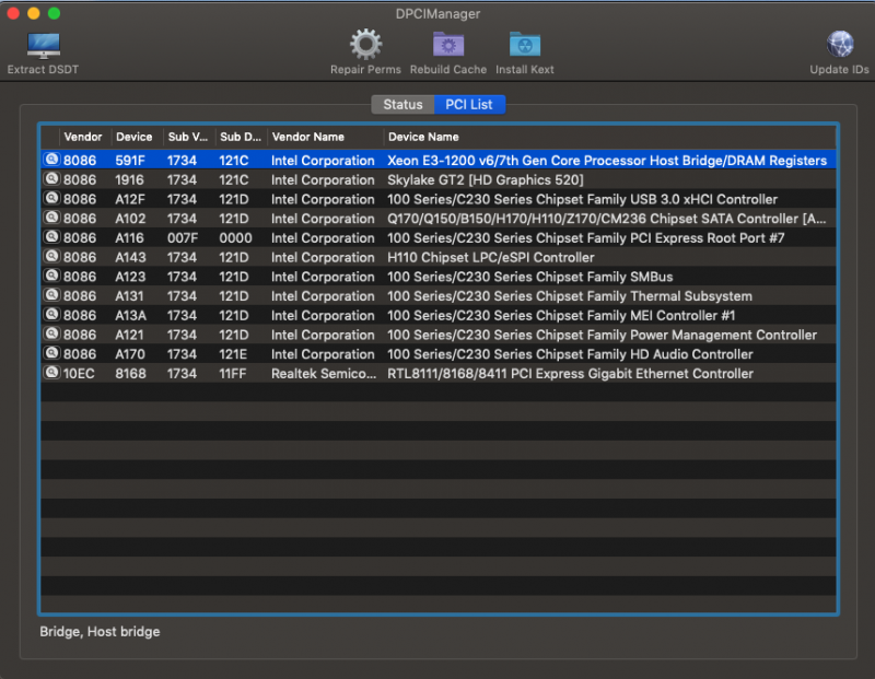

A23SS4NDRO Posted December 7, 2019 Author Share Posted December 7, 2019 Ciao a tutti, riprendo dopo un po' questo topic aperto il 27 Maggio, che poi è diventato un po' più generico sul doppio monitor che sulla build che ho postato XD SSDT kabylake coffeelake di @Gengik84 possono essere usati anche su questo pc? Fatemi sapere, penso che tra poco proverò opencore anche qui Link to comment Share on other sites More sharing options...
Administrators Gengik84 Posted December 7, 2019 Administrators Share Posted December 7, 2019 Il 27/5/2019 at 15:32, A23SS4NDRO ha scritto: -Intel® H110 Express Chipset nel caso SSDT_Skylake Link to comment Share on other sites More sharing options...
A23SS4NDRO Posted December 7, 2019 Author Share Posted December 7, 2019 Ah ecco perche' avevo bisogno di uno spoof CPU per far andare il mio i5 7400, facendolo "sembrare" un i5 6600 (Skylake) E' corretta questa mia congettura? Il motivo per cui serve e' per il fatto che nei mac Kabylake non viene usato il chipset H110? Comunque in caso posto il config che uso in modo da dargli un'occhiata ed evitare conflitti ACPI eccetera, ho sistemato ultimamente anche i rename, ce ne stavano molti e quasi tutti inutili. Link to comment Share on other sites More sharing options...
Supervisor. foskvs Posted December 7, 2019 Supervisor. Share Posted December 7, 2019 Apple usa la serie 200 con i Kaby Lake. Link to comment Share on other sites More sharing options...
A23SS4NDRO Posted December 7, 2019 Author Share Posted December 7, 2019 Per la migrazione a Opencore anche di questa macchina (cosa che sono curioso di sapere se ci riesco) come dovrei procedere con l'equivalente di clover FakeCPUID in kernel and kext patches nel config.plist di opencore? 1 Link to comment Share on other sites More sharing options...
Administrators Gengik84 Posted December 7, 2019 Administrators Share Posted December 7, 2019 FakeCPUID? 🤔 Link to comment Share on other sites More sharing options...
A23SS4NDRO Posted December 8, 2019 Author Share Posted December 8, 2019 (edited) Si attualmente utilizzo 0x0506e3 (SkyLake H) SMBIOS 17,1 e lilucpu=8 per "nascondere" il fatto che sto usando una CPU KabyLake su chipset H110... Ricordo che al momento dell'installazione non partiva senza e con SMBIOS coerente (iMac 18,2 che monta un i5 7500 non andava per questo i5 7400) Passo il config senza seriali in modo da essere più esauriente, poi quando avrò completato la mappatura per questo PC posterò ioreg e proverò SSDT Skylake. config.plist.zip Edited December 8, 2019 by A23SS4NDRO Link to comment Share on other sites More sharing options...
