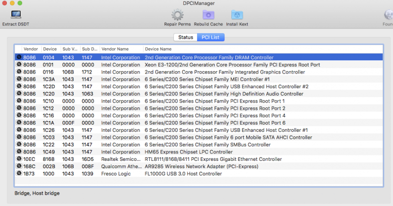

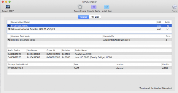

allora.. cercando di fare una analisi di tutti i dati che hai messo, vi è qualcosa che non mi torna... metto a caso:
- FakePCIID.kext messo lì da solo che funzione avrebbe?? senza il fakeintel non attiva di certo la grafica
- nel report di hack_info non compare il contenuto della EFI
- la grafica della HD3000 da cosa è attivata??? WEG non è presente... dal DSDT forse???
- da ioreg a me, ma non sono un mago delle letture di ioreg, seppur cerca di disattivare con nv_disable mi par di intravedere la dedicata... sarebbe più efficiente
-wegnoegpu
ma questi lavora se presente WEG
csmvideodxe...se lo tolgo la gui di clover mi si presenta gigantesca e alla fine del verbose schermata sul grigiastro che sfuma chiaro/scuro.
Datahub l' ho inserito e vediamo come si comporta.

Ciao.
1) FakePCIID...probabilmente è scivolato dentro...quindi tolto.
2) Ho provato e riprovato...non capisco il perchè non ci sia niente nella EFI.
3) La grafica è attivata dal DSDT.
4) Dalle info la dedicata non la vedo...quindi dovrebbe essere disattivata.
5) wegnoegpu...vorrei provare WEG...ma questo significherebbe rifare tutto?...perchè se dovessi togliere il DSDT non funzionerebbe quasi niente..tipo wifi, batteria, audio.
Grazie della comprensione.....
