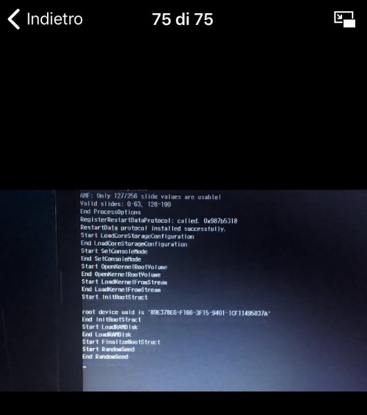

@Eniac[/mention] come risolto per lo schermo nero ? Adesso sta andando più avanti più o meno anche se ci sono dei problemi sui kext invalid parametrer e devo capire come mai, ho usato lo script di gengik per tutti i kext.
https://mega.nz/#!AeJE2IqC!0IuyHXyylswCYJhdmwtq2Oh1NpUggIYDyxhwOSnZD_w">https://mega.nz/#!AeJE2IqC!0IuyHXyylswC ... xhwOSnZD_w">https://mega.nz/#!AeJE2IqC!0IuyHXyylswCYJhdmwtq2Oh1NpUggIYDyxhwOSnZD_w
Ciao, ho seguito lo script di gengik per quanto riguarda anche i kext da inserire è il path ma mi dice invalid parametrer e non riesco a trovare l’errore sul forum, eppure ho inserito pari pari come diceva lo script

"Gengik84" post_id="34990" time="1558253047" user_id="2">
prova con la v1.0.1
Ok adesso provo anche se ho visto sul forum EFI hanno sia i parametri corretti che il percorso anche gli stessi kext
Ha scritto dopo 5 minuti 29 secondi:
@Gengik84[/mention] ma per caso i kext devono essere messi secondo un preciso ordine ?
sposta Lilu in prima posizione
Ha scritto dopo 1 minuto 52 secondi:
mmm... la tua EFI è strana
sembra tu abbia parti corrotte
i binari non sono visti diciamo correttamente...

se non li vuoi ricontrollare tutti..io partirei da questi due..che ti segnala come invalidi
https://postimg.cc/CRR3LNp4">LINK_TEXT>

@fabiosun[/mention] @Gengik84[/mention] ho sistemato per quanto riguarda i kext credo perché non da nessun errore, c’è un modo per rallentare la verbose o di bloccarla e procedere a step? Perché anche facendo il video non riesco a vedere quale sia.
"Gengik84" post_id="35012" time="1558269664" user_id="2">
ma io menzionavo kernelPM..
Non lo trovo il kernelPM in OC anche svengo nome diverso
Comunque nella EFI ho aggiornato la versione è messo i kext in ordine nel config
