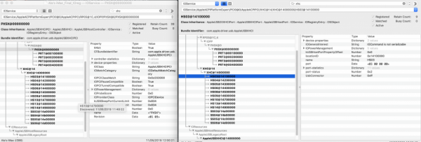

Salve ragazzi,
senza aprire un nuovo post, ho acquistato la stessa motherboard Asus Prime Z370-A ma prima versione. Le porte USB presenti sono esattamente le stesse.
Ho installato Catalina e ho usato un SSDT patchato (SSDT-UIAC.aml+SSDT-USBX.aml+USBPorts.kext). Le porte sono mappate bene, sono viste tutte, però ho 2 problemi:
- quelle controllate dal chipset Z370 funzionano solo come USB2.0
- cosa strana, il pannello USB3 frontale collegato alla porta interna U31G1_34 funziona correttamente solo quando "risveglio" il pc dopo lo sleep (infatti riconosce HD USB esterni, legge le card SD e i led funzionano).
Sapreste darmi una mano, o comunque, essendo la scheda madre uguale, va bene se scarico l'ultima versione postata da Ale:
Il 18/2/2020 at 17:59, A23SS4NDRO ha scritto:
Ale’s iMac_18-02-2020.zip
Nel dettaglio le mie USB sono così usate:
OnBoard USB
- Icy Box Front Panel (1 USB3 + Card reader) su U31G1_34 : XHC HS03 e HS04 (USB3 non viene riconosciuto e come detto prima viene alimentato correttamente solo dopo aver riacceso dallo sleep)
- Bluetooth USB Host Controller su USB1112: XHC HS12
- Case USBs su USB910 : XHC HS09 e HS10 e sembra funzionino correttamente essendo USB2
Back panel USB
- USB 3.1 Gen1 porte 5 e 6= XHC HS05 e HS06, limitate a 480Mbps
- USB 2.0 ports 13 e 14, HS13 e HS14 funzionano correttamente a 480Mbps
- USB 3.1 Gen 2 Type A, XHC1 unica che riconosce USB3 HD a 5Gbps (e viene visto come esterno)
Se serve posso condividere EFI.
Grazie mille
Se l'ioreg ti risponde allo stesso modo, prendi l'ultimo ssdt che ho fatto per questa build, in cui ho definito grazie a Gengik le porte
Si chiama SSDT-4-xh_rvp08_new.aml ed è zippato
Grazie mille
questo SSDT va messo in ACPI\patched e non ho bisogno di nessun USBports.kext, giusto?
Nel tuo config.plist hai - Rename XHC1 -> XHC,- Rename EHC1 -> EH01,- Rename EHC2 -> EH02 ?
provo col tuo prima, e vediamo come va.
Inoltre ho notato una cosa su IOreg:
quando "sveglio" il PC dallo sleep alcuni parametri di alcune porte cambiano 😳
Benissimo 🙂 Ho provato con il tuo SSDT + quello per CoffeeLake e "magicamente" funziona tutto, anche il pannello frontale!
Le ho provate tutte e solo la porta type-C dell'ASMedia va a 480mbps. Succede anche a te?
Grazie mille 🙂
