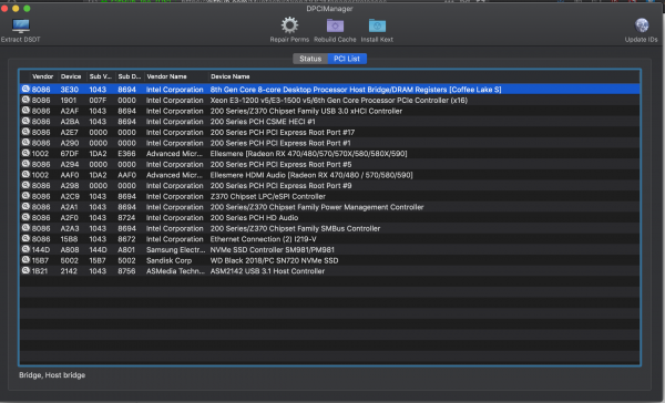

Ciao, quello che vedi, come dici tu in "PRT4".. sono usb ma non sono intel, quindi diciamo fuori dalla restrizione di porte
Nel tuo caso le 3.1 sono "affidate" a controller Asmedia
Poi c'è il discorso detto da Baio che appunto non ti funziona nemmeno una usb 3.0, tutte lavorano come sole usb 2.0

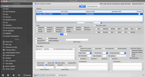

Scusatemi la curiosità: come mai i rename dei dispositivi EC0 to EC, SAT0 to SATA nel config.... non servono più inserendo l'SSDT-Kaby_CoffeLake.aml.zip che trovo qui? https://www.macos86.it/viewtopic.php?f=45&t=644">viewtopic.php?f=45&t=644">https://www.macos86.it/viewtopic.php?f=45&t=644
Nel frattempo procedo con il copiare SSDT-4-xh_rvp08.aml in
/EFI/EFI/CLOVER/ACPI/patched
insieme al SSDT-Kaby_CoffeLake.aml e il rename nel config (screenshot allegato)

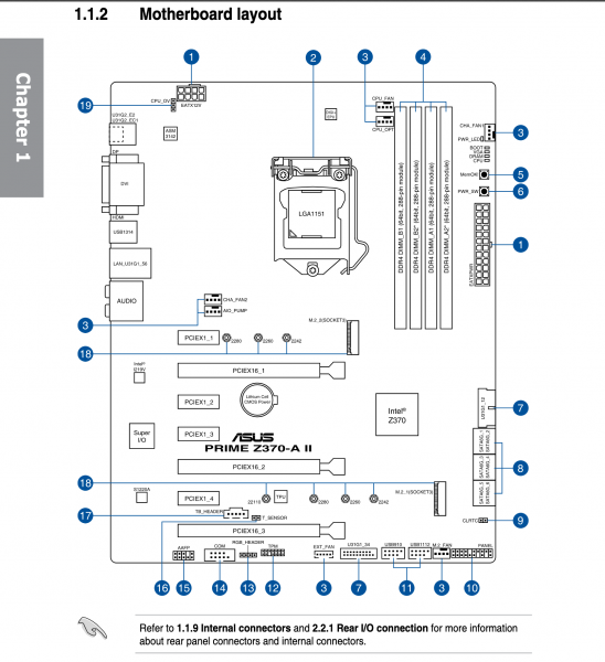

Allego la foto del layout della motherboard
Di USB 2.0 credo che siano le flaggate come 11, poi ci sono i due slot dedicati per le 3.0 che sono quelli flaggati con 7.
Dei due slot dedicati per le 3.0, uso solo quello in basso con il cavo 3.0 per le porte esterne del case (U31G1_34) su cui poi spuntano SS03 e SS04 (e i corrispettivi 2.0 HS03 e HS04)
N.B So che le USB 3.0 non esistono più ma tecnicamente si chiamano USB 3.1 Gen1 e le vere USB 3.1 da 10 GBit sono le 3.1 Gen2
Il raffreddamento a liquido so che è collegato via usb a quella di sinistra (USB910) che su IOreg è segnalata come HS09 (e ho abilitato per sicurezza se in futuro mi servirà di usare USB1112 che è la usb che sta accanto anche HS08 e HS10)
Il resto sono tutte esterne,
-sulla foto allegata puoi vedere che su 8 ci sono le USB 3.0, che rispettivamente partendo dal basso sono SS06 e SS05 (e i corrispettivi abilitati anche per 2.0, quindi HS06 e HS05)
-ci sono anche 2 USB 2.0 (flaggate 3) che sono dove sono collegati mouse e tastiera, HS13 e HS14 (solo 2.0)

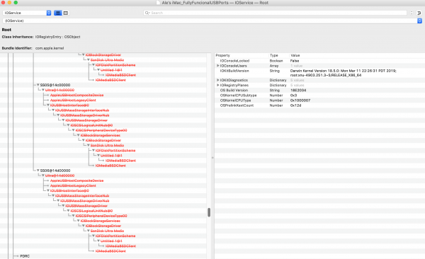

Ho modificato le porte esterne come hai chiesto, funzionano tutte tranne SS05 come 3.0, non so perché, quale può essere il motivo?
Le porte del case tecnicamente sono della scheda madre, devo cambiare anche loro in GENG o le lascio in GUPG?
Allego IOreg e SSDT che ho modificato
SSDT-4-xh_rvp08.aml_externalports.zip
Ale’s iMac-IOregExternalPorts.zip
ora sono definite correttamente, quelle dove hai apportato la modifica sono viste usb 3.0
le altre sono viste interne
ss05 è abilitata e presente

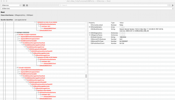

Prima quando non avevamo configurato le porte come interne/esterne era successo (come puoi vedere sul penultimo IOreg) che la mia USB 3.0 quando la collegavo alla porta 3.0 che avrebbe dovuto far risultare su IOreg SS05 ha in realtà mostrato HS05, ma poi dopo averla tolta la USB e poi rimessa è spuntata SS05...
Molto strano...
Forse succede perché abbiamo superato il limite di 15 porte?
Ha scritto dopo 4 minuti 17 secondi:
Re: Post-Installazione su Asus Z370 Prime A
Ora in pratica ha smesso di oscillare tra HS05 e SS05 e SS05 non risponde più

Ultimo aggiornamento ragazzi
Ho rivisto come avevo configurato le porte (tra interne ed esterne)
Ora tutto funziona correttamente! Avevo settato HS03 e HS04 come esterne ma erano in realtà collegate al case quindi dovevano risultare come interne, lo stesso per SS03 e SS04.
Quindi ora le uniche esterne che hanno come settaggio GENG sono HS05 HS06 e SS05 e SS06
Allego se serve ricontrollare l'ssdt modificato e IOreg corretto ...
