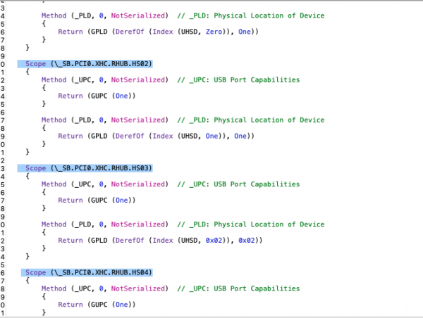

il file su cui devi lavorare è SSDT-4-xh_rvp08.aml che hai nelle ACPI estratte
gengik ti ha fatto vedere che tali porte che dici di non vedere, sono presenti e con GUPC One sono attive
non fare confusione, e se hai fatto qualcosa nell'SSDT X Hack meglio ripristini originale
sembra complicato.... ma non lo è poi tanto... 😉
ingrandisci i caratteri così li vedi meglio
fai lista delle porta da disattivare
poi cambi nella porta da disattivare GUPC (One)) a GUPC (Zero))
finito, compile, salva fatto
hai fatto un buon lavoro
riguardo a quelle 2 porte sarebbe da vedere ma comunque va bene anche  così perchè rientri comunque nel limite delle 15 porte totali
a questo punto salvati l'attuale efi che racchiude tutta la tua configurazione 😉
