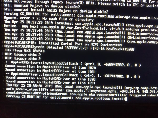

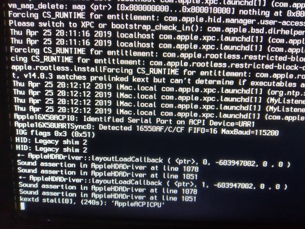

non va più in standby ma si blocca su applehdadriver e Appleacpucpu
Hai fatto aggiornamenti che NON sono andati a buon fine???

nessun aggiornamento

"Gengik84" post_id="32202" time="1556195358" user_id="2">
si ma che versione hai li di macOS?
sicuro sia ultima versione di clover disponibile?
il blocco che hai mi sembra strano

a dire il vero è la efi che mi ha modificato baio77, quindi non so rispondere
mentre aspettavo il boot si è sbloccato e sto formattando. vi aggiorno sul seguito. grazie
@Baio77[/mention] non c'entra nulla
ti spiego, tu hai postato solo clover e non la EFI quindi ipotizzando che lui ti abbia aggiornato qualcosa, rimane pur sempre il vecchio Boot...
scarica ultimo clover e installalo direttamente sopra

ha completato la prima parte e al riavvio si ferma qui
credo che @nzapodege[/mention] abbia postato una EFI parziale senza la cartella BOOT (a volte capita) che da config si imposti bootx64.efi che sta li dentro o per partire..e forse quello poteva essere vecchio
a parte la cartella apple ed eventuali temi a volte e' meglio mettere anche la cartella BOOT insieme a quella di CLOVER
