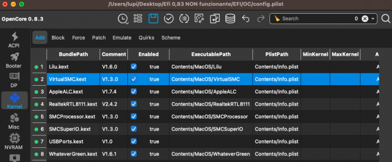

Hai provato ad aggiornare anche  Lilu.kext.zip ?
603604212_Screenshot2022-08-02alle16_35_02.thumb.png.e5b1e93d04f822b0b1228d6b9467fb9f.png
Sono comunque del parere che una cosa funziona o non funziona , sia che aggiorni da OC 0.7.9. ( come ho hatto in passato vedi guida  ) o da 0.8.1  >  0.8.3
Proverei anche a cambiare l ordine dei kext ... solitamente li elimino tutti con il tasto - per poi aggiungerli con il tasto + puntanto alla catella OC / Kexts

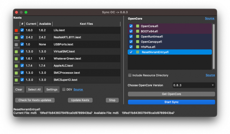

2083847827_Screenshot2022-08-02alle16_50_01.thumb.png.f2a3c07c859dc14e1f64f335cf3b0561.png

se ricontrolli la parte kext della EFI che avevi postato, ti rendi conto da te che non avevi aggiornato ad esempio lilu...

Ciao Antoneddu, per curiosità ho provato a prendere una vecchia EFI 0,80 sull'hack n. 1) in firma, ed ho provato ad aggiornarla con OCAT....ed ho capito dove ho sbagliato....
In pratica quando vado nella schermata di aggiornamento dei KEXT, io spunto la casellina dei vari kext e penso che si aggiornino automaticamente quando salvo ... invece ho notato che in basso ci sta un bottone che mi dice CHECK FOR UPDATE KEXT ... poi affianco UPDATE KEXT.... beh ci credi che sono tanto stordito che non avevo pigiato questi due bottoni ?!.... DE COCCIO sono .. de coccio.... SIGH SIGH.... vabbè.... prossima volta so come fare... ahahahah....🤪

tanti ad esempio non fanno start sync oppure pensano che scaricando OCAT o aggiornando solo la versione del tool si aggiorni anche la versione di OC... ma nn è così  🤷‍♂️ ... Piccole cose apparentemente banali , invece importanti
