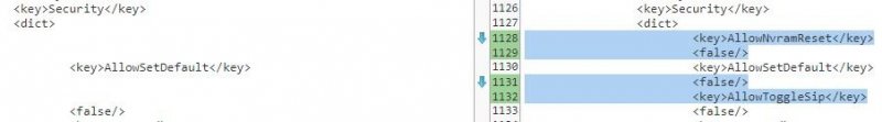

50 minutes ago, netgear said:
Perché 0.8.1 hanno tolto
AllowNvramRese
AllowToggleSip
hanno cambiato il modo 😛
ora devi mettere due driver EFI
e non ci sono piu' le opzioni nel config.plist
440936513_Screenshot2022-05-17at7_18_27PM.thumb.png.90b702ffd9cc7d62c349727054b054c9.png
  • Like 3
comunque @antunedduinteressante e' "l'intelligenza di OCAT
Senza aggiornare la app, OCAT ha eliminato le voci..
avrei pero' una richiesta di "feature" ma non me la sento di farla 🙂 🙂
in pratica dando un config vecchio e facendo il check si hanno gli errori di opzione mancante se usi ultimo 081
salvi e te li sistema come al solito
ma non e' possibile aggiornare i driver da un database
devi scaricarli e poi metterli  (drag and drop nella apposita sezione drivers)
Poco male!
  • Contributor

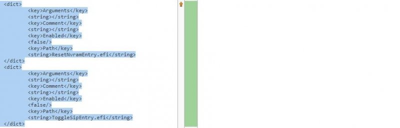

Quindi se ho ben capito i driver ResetNvramEntry.efi e ToggleSipEntry.efi aggiornando la versione si devono copiare a mano nella cartella drivers, anche se OCAT provvedere a togliere le relative voci dal config , giusto ??
Si l'ho sistemato stamani, se guardi il sample testualmente vedi che mancano le due voci e più in basso ci sono i driver al suo posto, io non uso questo OCAT.
Altre differenze non ci sono.
Giusto, i driver vanno dichiarati nella apposita sezione una volta messi (se lo fai a mano senza OCAT)
