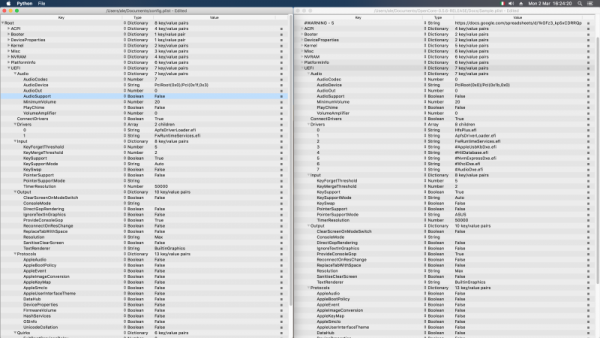

Stasera mi butto nei test, passando dalla 0.5.5 alla 0.5.6.
Non vorrei passare per scansafatiche, più che altro chiedo per evitare errori: c'è un modo per capire quli aggiunte/eliminazioni/spostamenti siano stati fatti nel Sample.plist ad esempio rispetto a quello precedente della 0.5.5? Intendo senza controllare manualmente voce per voce naturalmente.
Esiste un modo per poi confrontare la correttezza formale del config.plist modificato?

Io mi diverto vedendo differenza per differenza caricando il config.plist di OpenCore 0.5.5 che utlilizzo su un repository temporaneo del mio github, per poi sostituirlo interamente con il nuovo sample.plist di Opencore 0.5.6, salvi, così vai nella sezione commit e vedi le differenze (aggiunte o rimozioni) rispettivamente in verde o in rosso, prova e fammi sapere come ti trovi

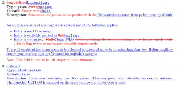

Ovviamente Differences (o Configuration.pdf aggiornato) alla mano per controllare i nuovi quirks aggiunti.

perchè config 0.5.5 aperto per esempio sulla destra, config 0.5.6 aperto sulla sinistra o viceversa, no?
 Volendo uno può controllare voce per voce, ma se si basa sul Diff.pdf va diretto nelle modiifiche/aggiunte/rimozioni
Almeno per me è "roba" da pochi minuti facendo così

Tipo ConsoleMode non c'è più, rimpiazzato da HideAuxiliary e HideSelf è stato aggiunto, giusto?

Si alla fine ci sono modi diversi per fare la stessa cosa, ora infatti sto con entrambi i config, sia il Sample nuovo che quello che poi implementerò...

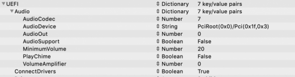

Un dubbio, nella sezione UEFI -> Audio, cosa cambia configurare il device audio
PciRoot(0x0)/Pci(0x1f,0x3)
Dalla sezione DevicesProperties
alla sezione UEFI?
Forse necessita di AudioDxe.efi, ma ho letto in giro che ha ancora dei problemi
Credo comunque che Con AudioSupport (Boolean) = False quella sezione UEFI -> Audio rimanga disattiva..
Mi confermereste le mie congetture come vere/false?
Grazie per i chiarimenti in anticipo
