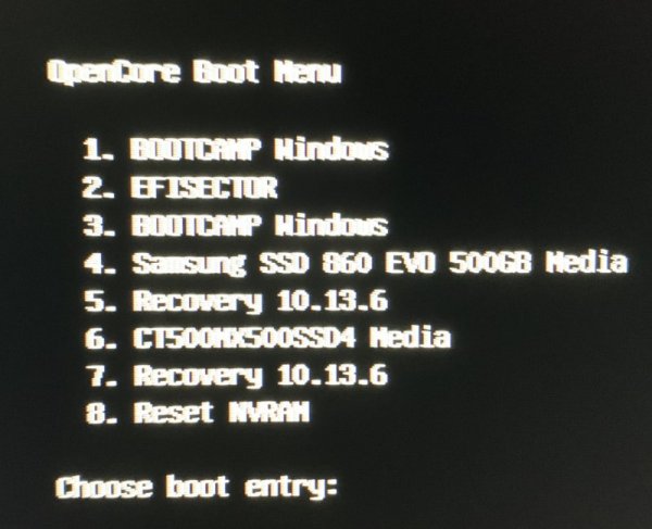

Premetto che non ho mai fatto questo test con clover e che quando ho avuto necessità di avviare il bootcd di Paragon hard disk manager l’ho sempre fatto impostando nel bios il lettore dvd come prima opzione di boot.
Poco fa invece ho voluto provare il bootcd di cui sopra utilizzando opencore. Purtroppo il test ha avuto esito negativo.
il boot menu di open core appare come in immagine: dove come vedete ci sono due voci di bootcamp Windows di cui la prima è quella che avvia Windows 10 mentre l’altra è generata dalla presenza del cd di hard disk manager insieme ad un’altra chiamata efi sector. Né luna né l’altra però riescono ad avviare correttamente il cd di boot inserito.
