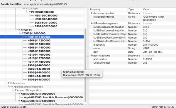

Panewhite93 Posted January 9, 2020 Author Share Posted January 9, 2020 quella su. Anche perché volevo sapere se potevo migliorare qualcosa ancora oppure no. Ovviamente oltre al port limit che se non erro ho perso. HAckinfo+Ioreg Pane HACK.zip Link to comment Share on other sites More sharing options...
Administrators Gengik84 Posted January 9, 2020 Administrators Share Posted January 9, 2020 1 minuto fa, Panewhite93 ha scritto: Ovviamente oltre al port limit che se non erro ho perso. perchè perso? avevi mappato le usb, e vedo che è caricato ssdt Link to comment Share on other sites More sharing options...
Panewhite93 Posted January 9, 2020 Author Share Posted January 9, 2020 eh ma ho appena provato a collegare hdd esterno su una porta 3.0 della madre e nada... nel case invece si Link to comment Share on other sites More sharing options...
Support Team iCanaro Posted January 9, 2020 Support Team Share Posted January 9, 2020 @Panewhite93 da ioreg come dice il boss pare tutto OK altrimenti rifai tutta la mappatura nuovamente dall'inizio Link to comment Share on other sites More sharing options...
