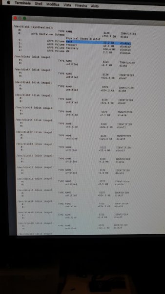

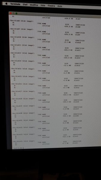

Mi sono accorto di questo mentre tentavo di formattare il disco da terminale.
Può essere che siano tutti test di installazione di mojave ricreati su mille dischi virtuali?
Sono un po' confuso...
La domanda è ovvia...se non dovessi riuscire ad eliminarlo dopo ne il clean del disco da utilizzare per l'installazione, come posso fare?

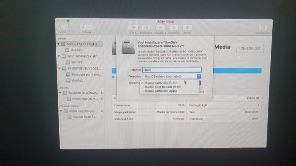

23 ore fa, Panewhite93 ha scritto:
Con la tua EFI e mojave si blocca qui  e riavvia continuamente
Continua a darmi queste stringe e continua ad riavviarsi...

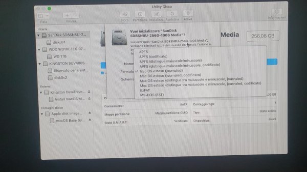

sapete come elimino quei contenitori? dato che con utility disco non risolvo?
grazie mille!

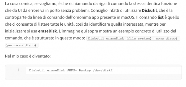

credo che continuo a fare quello che tu dici, ma continuo a non risolvere...anche perchè da terminale mi dice che non posso formattare manualmente un contenitore apfs
Oppure sono io che sto facendo il corretto modo per trovare la soluzione.
Sei hai dei consigli, sono qui tutt'orecchi

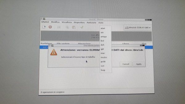

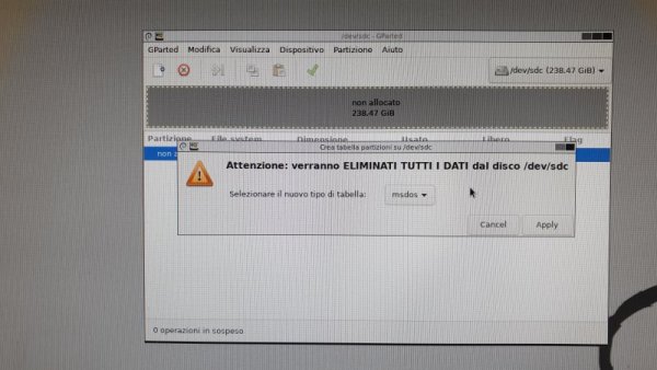

senti orecchione... se puoi fare tabula rasa del disco, avvii da pendrive con una livePE o GParted e crei nuovamente il sistema di partizione in GPT UEFI... vedrai che dopo di volumi ne avanzano pochi

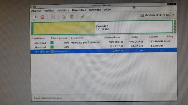

ho creato la chiavetta avviabile di gparted con rufus... schema  partizione gpt destinazione  uefi (non csm).
Avvio gparted default setting

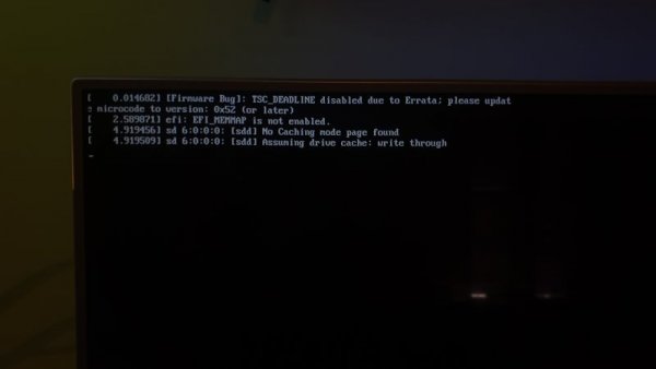

e noto che in alto a sx spunta una stringa di codice con scritto.
efi: EFI_MEMMAP is not enabled.
Nel momento in cui vado a formattare e creare le tabelle di partizione mi spunta solo gpt uefi non spunta.
Avete qualche consiglio?
