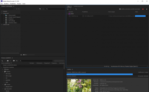

parti dalla tua timeline
imposti un codec di export che siamo sicuri che funziona (da me e dal mondo) :)
clicchi su coda
esegui la coda e guardi il video mentre lo renderizza in openCl o metal e poi in software
con H264bluray non ti deve comparire mai software encoding i nessuna delle modalità di cui sopra
e questo lo verifichi come da mia immagine

apri media encoder
lo trascini dentro
imposti openCL/Metal
clicchi sul codec e senza fare altro selezioni H264 bluray
chiudi la pagina ed esegui la coda facendo attenzione di essere su OPENCL o Metal
esegui
poi posta i risultati
riguarda bene le mie immagini
se metti H264 semplice ti compare
con H264 bluray no

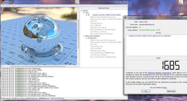

ok
fare I test come ti ho scritto e se puoi in entrambi i sistemi..cosi ti rendi conto di come un effetto che usa OpenCL venga utilizzato e accelerato
1) dalla CPU
2) dalla GPU
3) utilizzando le spunte di attivazione per entrambi
stesso test sia su OSX che su windows.
con I software di editing:
Su windows l'accelerazione grafica per schede AMD la ottieni sfruttando openCl
Su OSX sia OpenCL che Metal

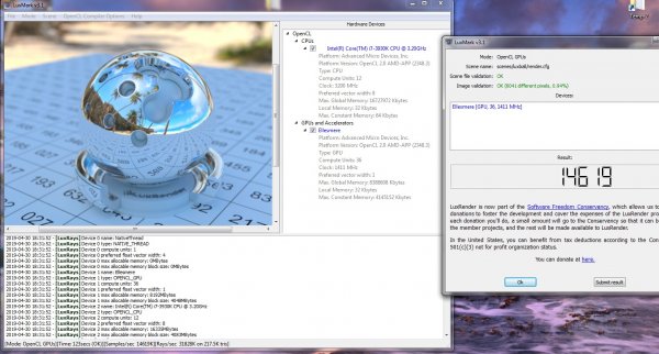

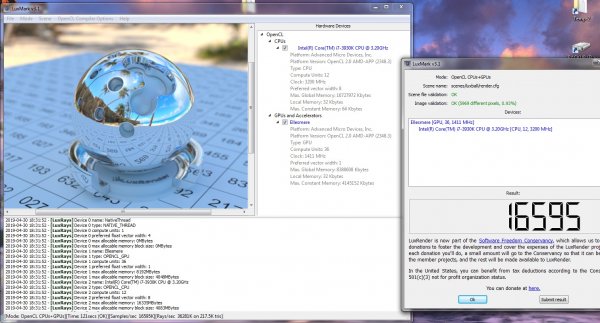

eccomi..
per adesso TEST sotto WIN...
piu tardi idem sotto mojave...
GPU , GPU+CPU , CPU
in tutti e 3 OPENCL era riportato in fianco...

tenedo presente il sistema...non so , ti sembrano valori e risultati a norma o no?
SI @jimiz[/mention]
sono corretti..
ora valuta :)
Su windows la GPU funziona :)
se non fai errori che non posso capire cosi..con premiere pro o Davinci, o la tua CPU viene saturata prima che la scheda grafica intervenga (il famoso bottle neck) o sbagli codec.
Nel secondo caso non so aiutarti perche' io ho Nvidia
