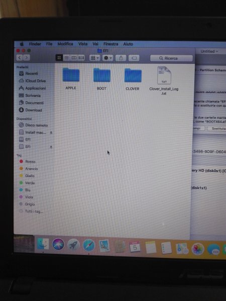

Administrators Gengik84 Posted March 5, 2018 Administrators Share Posted March 5, 2018 Non ce ne è bisogno in questo caso di modificare il config etc...ti basta copiare come ho detto sopra Clover Configurator può servirti per montare la partizione EFI Link to comment Share on other sites More sharing options...
giuseppe791979 Posted March 5, 2018 Author Share Posted March 5, 2018 Seguendo la guida per clover uefi non mi ha creato la partizione EFI come mai? Link to comment Share on other sites More sharing options...
Administrators Gengik84 Posted March 5, 2018 Administrators Share Posted March 5, 2018 la partizione EFI viene creata quando formati la usb in GUID... Clover crea solo l'omonima cartella in questa partizione...quindi se questa non è presente, hai sbagliato a formattare Link to comment Share on other sites More sharing options...

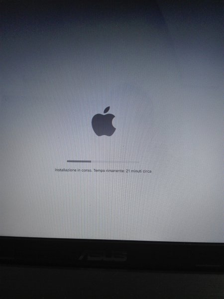

giuseppe791979 Posted March 5, 2018 Author Share Posted March 5, 2018 Sto installando...a fine installazione cosa dovrei fare? Link to comment Share on other sites More sharing options...
Administrators Gengik84 Posted March 5, 2018 Administrators Share Posted March 5, 2018 Segui https://www.macos86.it/viewtopic.php?f=49&t=14">https://www.macos86.it/viewtopic.php?f=49&t=14 Poi alla gui di clover premi F4,attendi circa 20 secondi e poi avvia... Posta il tutto compreso la cartella clover Link to comment Share on other sites More sharing options...
giuseppe791979 Posted March 5, 2018 Author Share Posted March 5, 2018 Devo seguire la guida o al riavvio devo cliccare f4? Sto alla fine dell'installazione ( dopo avere inizializzato HD)se puoi spiegarmi dettagliatamente cosa devo fare ti ringrazio moltissimo Link to comment Share on other sites More sharing options...
Administrators Gengik84 Posted March 5, 2018 Administrators Share Posted March 5, 2018 Certo quando hai finito, dopo che sei arrivato l desktop segui quel topic e posta il tutto Ricordati che per adesso dovrai usare la usb per eseguire il boot Link to comment Share on other sites More sharing options...

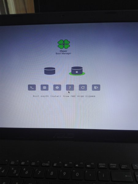

giuseppe791979 Posted March 5, 2018 Author Share Posted March 5, 2018 "giuseppe791979" post_id="1066" time="1520260672" user_id="95"> Devo seguire la guida o al riavvio devo cliccare f4? Sto alla fine dell'installazione ( dopo avere inizializzato HD)se puoi spiegarmi dettagliatamente cosa devo fare ti ringrazio moltissimo Ora devo avviare da bootleg USB o da HD ? Link to comment Share on other sites More sharing options...
Administrators Gengik84 Posted March 5, 2018 Administrators Share Posted March 5, 2018 la prima voce cosa indica? Link to comment Share on other sites More sharing options...
giuseppe791979 Posted March 5, 2018 Author Share Posted March 5, 2018 Boot MacOS from installare Mac OS la seconda è HD dove ho installato sierra Link to comment Share on other sites More sharing options...
Administrators Gengik84 Posted March 5, 2018 Administrators Share Posted March 5, 2018 Mac High Sierra è il nome che hai dato al tuo hd? Link to comment Share on other sites More sharing options...
giuseppe791979 Posted March 5, 2018 Author Share Posted March 5, 2018 Si Link to comment Share on other sites More sharing options...
Administrators Gengik84 Posted March 5, 2018 Administrators Share Posted March 5, 2018 ok quindi adesso seleziona esattamente quella voce come hai postato nella foto Adesso viene completata l'installazione Link to comment Share on other sites More sharing options...
giuseppe791979 Posted March 5, 2018 Author Share Posted March 5, 2018 Quindi avvio da hd e non da usb Link to comment Share on other sites More sharing options...
Administrators Gengik84 Posted March 5, 2018 Administrators Share Posted March 5, 2018 No..avvii da usb ma esegui il boot dell'hd Ancora hai da terminare e comunque anche dopo non potrai avviare direttamente da hd fino al momento in cui non ci avrai installato clover come hai fatto per la usb e sostituito la EFI con la tua funzionante Link to comment Share on other sites More sharing options...

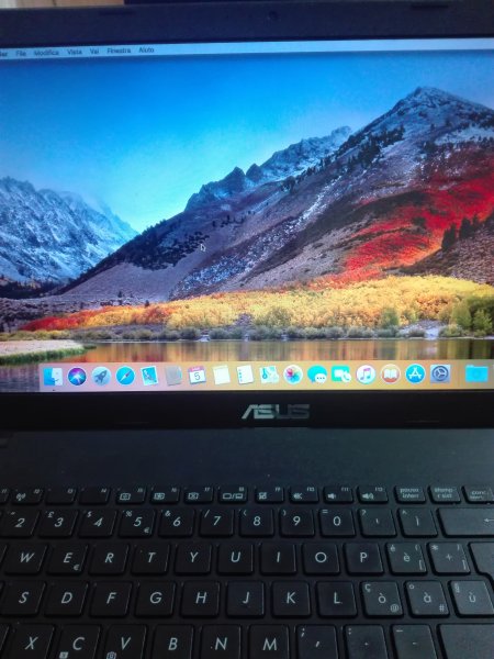

giuseppe791979 Posted March 5, 2018 Author Share Posted March 5, 2018 Sono arrivato qui....ora? Link to comment Share on other sites More sharing options...
Administrators Gengik84 Posted March 5, 2018 Administrators Share Posted March 5, 2018 Adesso installa clover su HD esattamente come hai fatto per la usb, successivamente sostituisci la EFI con quella funzionante che hai sulla usb.. Successivamente riavvia e prova il boot senza usb Link to comment Share on other sites More sharing options...
giuseppe791979 Posted March 5, 2018 Author Share Posted March 5, 2018 Ho questo nella EFI dell'hd devo sostituire o unire le cartelle? Link to comment Share on other sites More sharing options...
Administrators Gengik84 Posted March 5, 2018 Administrators Share Posted March 5, 2018 Leggi bene quando scrivo Devi copiare e sostituire l'intera EFI del disco con quella che hai nella usb Link to comment Share on other sites More sharing options...
Baio77 Posted March 5, 2018 Share Posted March 5, 2018 Sostituire , al limite copi solo la cartella clover Link to comment Share on other sites More sharing options...

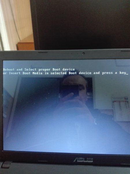

giuseppe791979 Posted March 5, 2018 Author Share Posted March 5, 2018 Ho riavviato.. niente Link to comment Share on other sites More sharing options...
