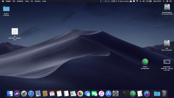

Buonasera, da come vedete a volte anzi molto spesso non mi viene calcolato il tempo per fine ricarica, scarica batteria e quando connetto il caricatore mi dice che non è in carica. Il problema è il kext virtualsmc per la batteria perché con fake non succede. Ma con virtual il mio pc funziona meglio. Girovagando su internet ho visto che si deve creare una patch nel DSDT in entrambi casi sia per virtual che per fake se ci fosse bisogno. In tal caso vorrei sapere se era questo l’unico metodo e se posso postare questo link che ho letto, inoltre ho già segnalato su insanelymac e spero che il supporto ed un aggiornamento verrà rilasciato per la maggior parte dei problemi

rimuovi virtual e metti fake + acpibattery
controlla...
Beh si così si rimuove il problema ma con virtual mi sembra più veloce, nel boot innanzitutto apertura e chiusura app e cosa più importante le temperature sono più basse rispetto a quelle di fake, per questo uso Virtual
