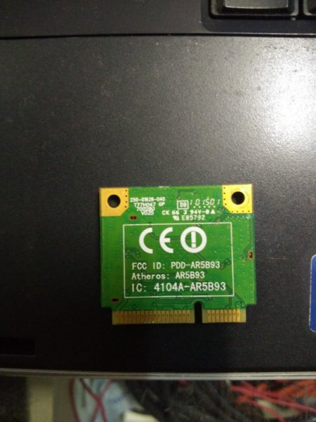

Allora c'è poca differenza tra i due ma preferisco il DSDT6 funzionano bene tutti e corrispondono alla funzione assegnata, il bluetoot era disabilitato dal bios hai fatto bene a dirmi di controllare, io non ci avevo pensato quindi, ora sono sprovvisto di kext perchè li ho tolti.....se vuoi provare facciamo un test e vediamo se nasce qualcosa.

Allora ho appurato che questo Laptop non ha il Bluetoot quando sono andato a vedere lo stato bel bios compariva la voce "Bluetoot" ed era disabilitato ho cambiato lo stato, salvato il settaggio uscito, adesso sono ritornato dentro per vedere se avevo commesso un errore nell'impostare lo stato ma stranamente la voce "Bluetoot" e sparita .....Come mai?
Quello del link del post precedente, BTFirmwareUploader.kext
Del perché ti sia sparita la voce non saprei, penso che sia anche inutile specularci sopra.

Più che altro il Bluetooth è propedeutico a diversi servizi Apple, se uno può rinunciarci non è un problema. Visto il costo irrisorio del dispositivo è poca cosa mettersi in regola.
