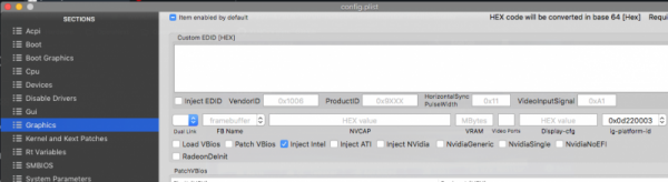

X il riavvio prima di entrare in Desktop , se metti PIPE 18 dovresti risolvere , consigliato modificare il parametro manualmente , letto dalla guida tradotta , anche io mi sono scontrato con queste problematiche , spesso avevo risultati diversi con stesse impostazioni la differenza la faceva se collegavo monitor a caldo o a freddo
Esempio
https://i.postimg.cc/QB7y2CJB/Schermata-2019-01-27-alle-13-14-20.pngLINK_TEXT>"]https://postimg.cc/QB7y2CJB
EDIT
PIPE 18 corrisponde a questa FIX
https://i.postimg.cc/hQg4zh06/Schermata-2019-01-27-alle-13-27-58.pngLINK_TEXT>"]https://postimg.cc/hQg4zh06
Edited by iCanaro
Utile questa info delle 18 PIpPE :D diverse impostazioni sono state generate con PIPE diverse emoticon_thanks moticon_thanks altra sfiga è che il monitor a caldo non posso collegarlo, il sistema si riavvia anche a monitor spento e scollegato dall'alimentazione... come si inserisce la HDMI nel monitor con già collegata sulla mobo o nella mobo con già inserita nel monitor, reboot istantaneo emoticon_uff
Mi descrivi il problema hai che ti spinge a utilizzare Hacktool?
Io x esempio ho solo capito ciò nel tentare di risolvere uscita video SOLO su DVI della Integrata e cercando come immagini di smanettare ogni parametro.
Molte prove erano positive ma con immagine alterata in colori o glich impostando nella index 1 i parametri di index2 uscita dove il segnale era OK su DVI.
Alla fine ho capito che se trascino la riga index 2 su Index 3 e sistemo l'ordine index che viene di conseguenza alterato ,ordine originario Index 1-2-3 e -1 dopo spostato la riga Index 1-3-2 e -1 quindi modifico Index correggendo in 1-2-3 e -1 ottengo come risultato video su HDMI Index 3 .
Naturalmente SPOSTANDO la riga sposto il segnale SOLO su connettore HDMI addio DVI e NON ho capito se si possono clonare le uscite , i traduttori sono inaffidabili spesso , mi sembra sia scritto NON si può fare o almeno NON sia corretto farlo

Quindi il problema dei 2 monitor riguarda 1 monitor Discreta + 1 Integrata , cosi pur avviando non hai schermo su integrata , credo quindi NON sia problema di connettore , quando accade che riesci comunque a vedere su Discreta in opzioni monitor vede il connettore HDMI della Integrata ovviamente con schermo nero?
Posti confgplist ??
A me succedeva ciò quando non seleziono Inject Intel in configplist

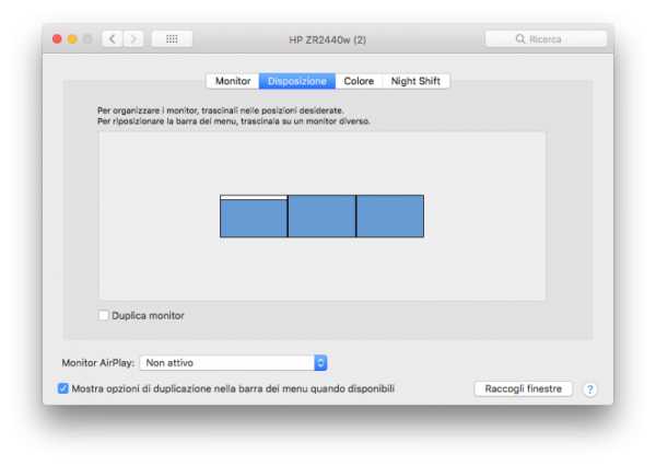

Sono lieto di annunciare che posso togliere il risolto parziale, ora la HD4600 è perfettamente funzionante su sierra, high sierra, mojave e catalina sia in DP che HDMI assieme alla nVidia 1070Ti che posso usare su high sierra e sierra, mentre in mojave e catalina diventa primaria la HD4600
330177534_Z97_HD4600_DVIHDMIDP_2020-01-11alle19_05_53.thumb.png.27b9e599345ff7ebd16a114c80abd18c.png
DP e HDMI della HD4600 collegate contemporaneamente al monitor mentre ilDVI-D è occupato dalla 1070Ti
Trovato il giusto equilibrio nelle impostazioni BIOS
Funziona sia con il metodo di iniezione classico ig-platform con e senza WEG sia iniettato da properties
