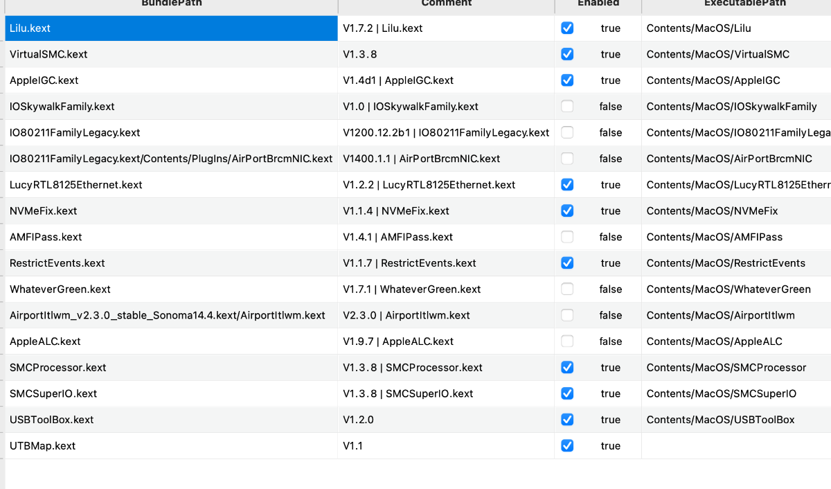

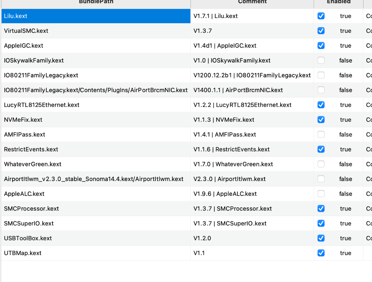

Supervisor fabiosun Posted December 8, 2025 Supervisor Share Posted December 8, 2025 I kext (solo leggendo le descrizioni sembrano diversi per quanto riguarda lilu e VirtualSMC Link to comment Share on other sites More sharing options...
dany Posted December 8, 2025 Author Share Posted December 8, 2025 (edited) 6 minuti fa, fabiosun ha scritto: I kext (solo leggendo le descrizioni sembrano diversi per quanto riguarda lilu e VirtualSMC potrebbero essere diversi....dico potrebbero in quanto ho sostituito e ricostituito e rifatto e ricancellato...la eFi almeno 100 volte, con prova qui prova li...etc etc... posso sostituire la cartella kext disco con quella USB se sei daccordo Edited December 8, 2025 by dany Link to comment Share on other sites More sharing options...
