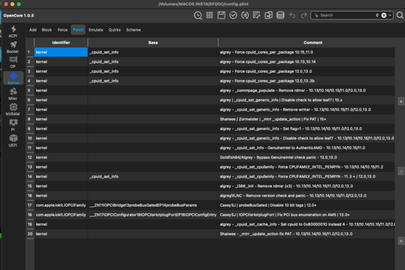

dany Posted October 11, 2025 Share Posted October 11, 2025 (edited) Chi mi da una mano a installare Tahoe su Ryzen? ho una EFi funzionante per Sequoia e Sonoma ma quando la metto sulla penna usb con ll'intaller di Tahoe non funge. sicuramente servono delle ulteriori patch ma dove le trovo? invio pure la EFI funzionante con seQuoia e Sonoma. WEG c'è ma non me lo fa vedere (volevo disattivarlo ma credo che non ci sia bisogno in quanto ocat non me lo fa vedere). EFI ryzen 9700X.zip ce l'ho funzionante tahoe ma su intel😪 volevo provare anche con Ryzen, ringrazio in anticipo. Edited October 13, 2025 by dany Link to comment Share on other sites More sharing options...
Support Team Anto65 Posted October 13, 2025 Support Team Share Posted October 13, 2025 Ma non hai molto da fare a parte le solite cose : aggiornare OC e kexts imposta il min / max kernel come hai fatto sull intel per i kexts BMC - IOSkywalk ... Aggiornare le patch https://github.com/AMD-OSX/AMD_Vanilla/tree/beta USBToolBox.kext hai gia' la 1.0.2 Cita WEG c'è ma non me lo fa vedere (volevo disattivarlo ma credo che non ci sia bisogno in quanto ocat non me lo fa vedere). C e' nella cartella Kexts , ma non e' caricato , per caricarlo lo trascini nel tab kexts di OCAT o clicchi sul + e lo aggiungi ... credo comunque che dovrai tenerlo disattivato o provare a usare il kext consigliato da Fabio https://macos86.it/applications/core/interface/file/attachment.php?id=52124&key=89b1a9e26c5c7ddfd89f80245468b8b3 Link to comment Share on other sites More sharing options...

Support Team Anto65 Posted October 16, 2025 Support Team Share Posted October 16, 2025 Fai sempre back up della efi Secondo me dovresti rimpiazzare quelle che usi con le nuove ( mantenendo il tuo corecount ) e aggiungere quelle nuove che sono state aggiunte ... pero' credo fabiosun e' piu' preparato in questo 1 Link to comment Share on other sites More sharing options...
Supervisor fabiosun Posted October 16, 2025 Supervisor Share Posted October 16, 2025 @danyvanno prese tutte , poi prendi solo quelle che utilizzi già piu' alcune nuove (se ci sono) e sulle prime 4, se utilizzi anche sistemi vecchi va rimesso il tuo core count 58 minutes ago, dany said: "Aggiornare le patch https://github.com/AMD-OSX/AMD_Vanilla/tree/beta" questa patch che scarico la devo aggiungere (e fare la 21) alle altre 20 esistenti, oppure toglierle tutte e mettere solo questa? perdonami per la domanda forse sciocca ma.....d'obbligo per me😁 Fai riferimeto a queste che cancelli e metti le nuove poi nelle prime 4 metti la tua cpu a livello di corecount esempio dove trovi BA00 tu poi metti BA0C se hai 12 core BA08 se ne hai otto etc Link to comment Share on other sites More sharing options...
Supervisor fabiosun Posted October 16, 2025 Supervisor Share Posted October 16, 2025 (edited) patches.plist.zip queste sono le patches aggiornatre per i tuoi 12 cores ho lasciato tutte le patches ma quelle da non usare sono disattivate (in precedenza le avevo cancellate perche' lo faccio anche da me per pulizia) Le due patches chiamate Visual qualcosa non hanno mai spiegato perche' le attivano a tutti a me risposero che male non fanno non accettabile da uno che le ha fatte ridurre all'osso in passato ( e trovi sul forum tutta la discussione) Se serve e me lo spiegano dove ha un senso che non fanno male no! 🙂 Edited October 16, 2025 by fabiosun 1 Link to comment Share on other sites More sharing options...
dany Posted October 17, 2025 Author Share Posted October 17, 2025 Il 16/10/2025 at 11:56, fabiosun ha scritto: patches.plist.zip 5.53 kB · 3 download queste sono le patches aggiornatre per i tuoi 12 cores ho lasciato tutte le patches ma quelle da non usare sono disattivate (in precedenza le avevo cancellate perche' lo faccio anche da me per pulizia) Le due patches chiamate Visual qualcosa non hanno mai spiegato perche' le attivano a tutti a me risposero che male non fanno non accettabile da uno che le ha fatte ridurre all'osso in passato ( e trovi sul forum tutta la discussione) Se serve e me lo spiegano dove ha un senso che non fanno male no! 🙂 Fatte tutte le varie modifiche, tolti tutti gli altri nvme con sistemi operativi....win, sequoia, e Sonoma, messa solo la nvme da 1 tera per installare il sistema tahoe, fatto il boot da USB che legge il boot....poi mela persistente come da foto, non va avanti....booo sicuramente ho sbagliato qualcosa...🤣....ma dove?🤨 Link to comment Share on other sites More sharing options...

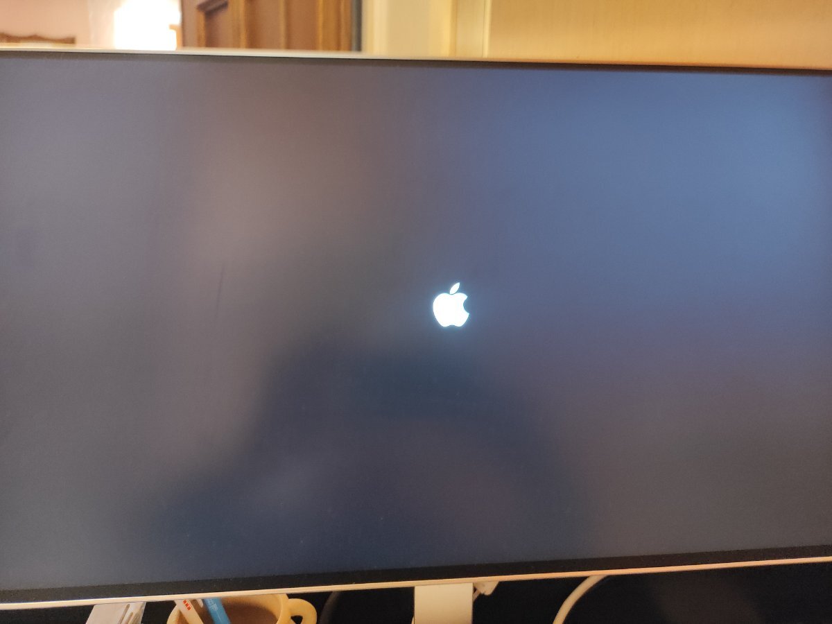

Supervisor fabiosun Posted October 17, 2025 Supervisor Share Posted October 17, 2025 2 hours ago, dany said: Fatte tutte le varie modifiche, tolti tutti gli altri nvme con sistemi operativi....win, sequoia, e Sonoma, messa solo la nvme da 1 tera per installare il sistema tahoe, fatto il boot da USB che legge il boot....poi mela persistente come da foto, non va avanti....booo sicuramente ho sbagliato qualcosa...🤣....ma dove?🤨 Come oramai hai ben capito..la mela cosi' dice poco o nulla Se puoi posta il tuo config.plist 1 hour ago, Anto65 said: Non ti serve togliere gli atri dischi io per smontare gli nvme devo smontare due 6950xt preferirei una visita dal dentista 1 Link to comment Share on other sites More sharing options...

Supervisor fabiosun Posted October 17, 2025 Supervisor Share Posted October 17, 2025 @danyse smonto le 6950x e le varie cose che proteggono gli nvme..pago meno il dentista se rompo qualcosa 🙂 Comunque scherzi a parte se stai mettendo tahoe hai dimenticato il blocco del kext che usi per la broadcom manca li il maxkernel Poi se ti parte dopo il menu diretto con la mela e' starno perche' hai il -v in bootarg Link to comment Share on other sites More sharing options...

dany Posted October 17, 2025 Author Share Posted October 17, 2025 30 minuti fa, dany ha scritto: ok ora provo, grazie stesso identico problema ho messo maxkernel 24.99.99 lasciando su true e ho provato pure false ma identica cosa. riguardo alla verdose mode che ne so ho messo -v e mi appare la mela invece delle stringhe....mi riposo e poi ricontrollo con calma. caso mai rimonto le nvme vecchie e lascio stare il tahoe su Ryzen, era la mia ultima cosa da provare ma forse dovrò rinunciarci booo. Link to comment Share on other sites More sharing options...
Supervisor fabiosun Posted October 17, 2025 Supervisor Share Posted October 17, 2025 (edited) 10 minutes ago, dany said: stesso identico problema ho messo maxkernel 24.99.99 lasciando su true e ho provato pure false ma identica cosa. riguardo alla verdose mode che ne so ho messo -v e mi appare la mela invece delle stringhe....mi riposo e poi ricontrollo con calma. caso mai rimonto le nvme vecchie e lascio stare il tahoe su Ryzen, era la mia ultima cosa da provare ma forse dovrò rinunciarci booo. ti ho indicato il -v perche' potrebbe essere (potrebbe) che stai partendo da un'altra EFI se non vedi mai le stringhe inizialmente Sto usando tahoe da un po' (avendo sempre Ventura su altro disco)ùnon mi trovo male, anche se airdrop mi manca Edit: Presumo anche che tu abbia aggiornato le usb per tahoe Edited October 17, 2025 by fabiosun Link to comment Share on other sites More sharing options...
