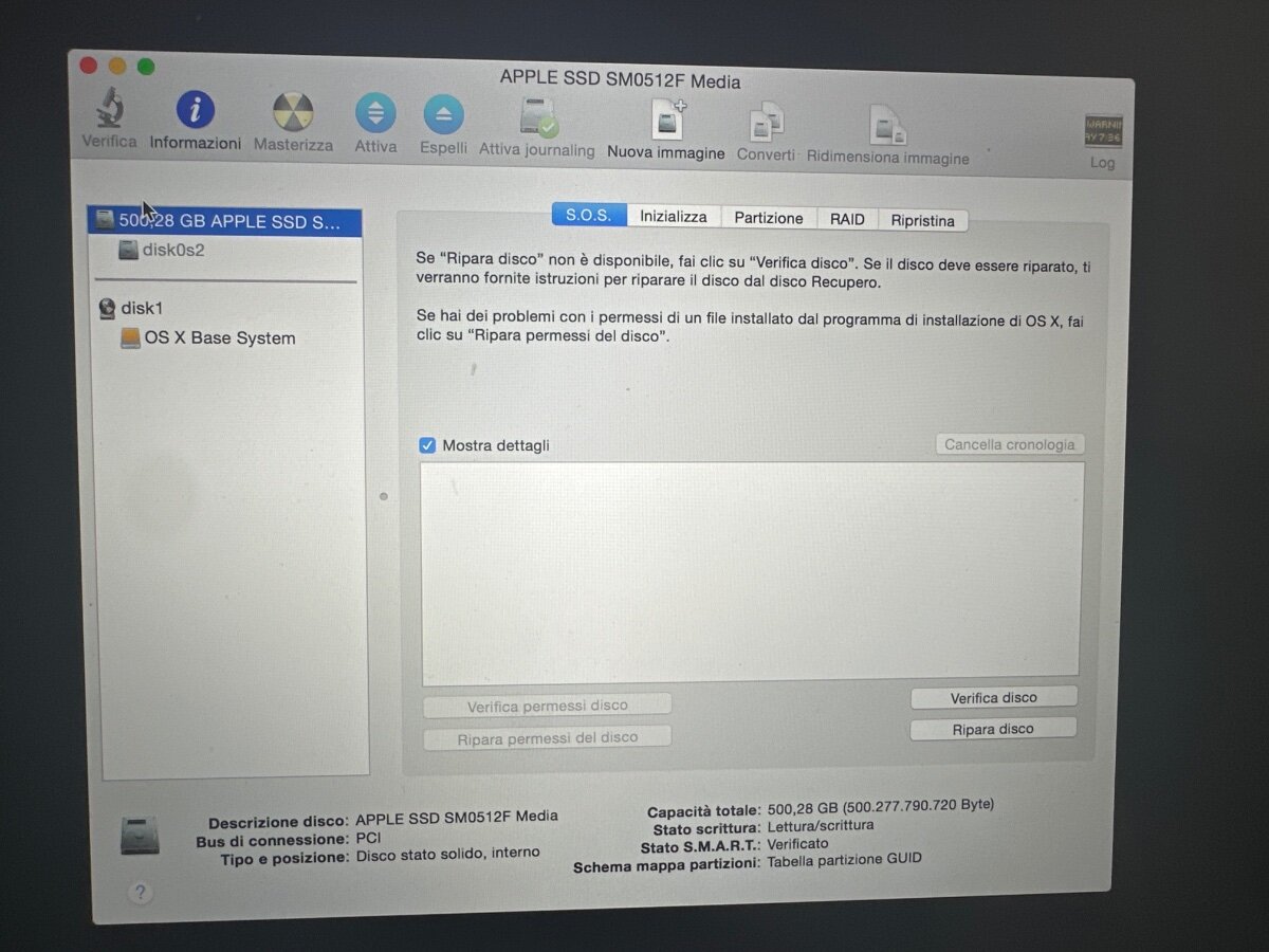

Una volta avviato diskutil list e ottenuto la lista dei dischi come posso proseguire?. Ho solo un ssd interno, ma come dicevo nei precedenti mess non ho specifiche sul FileVault attivo o meno dalla lista restituita

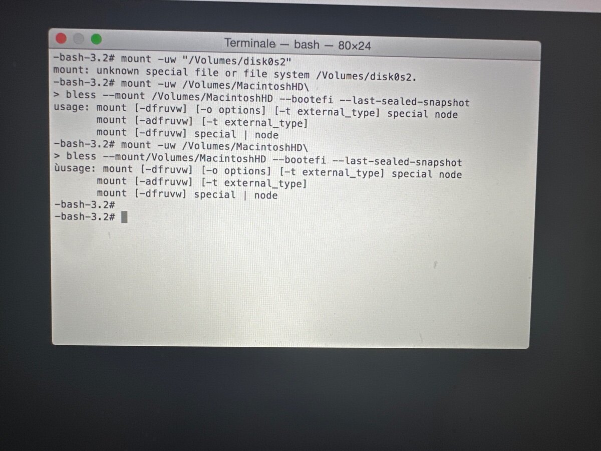

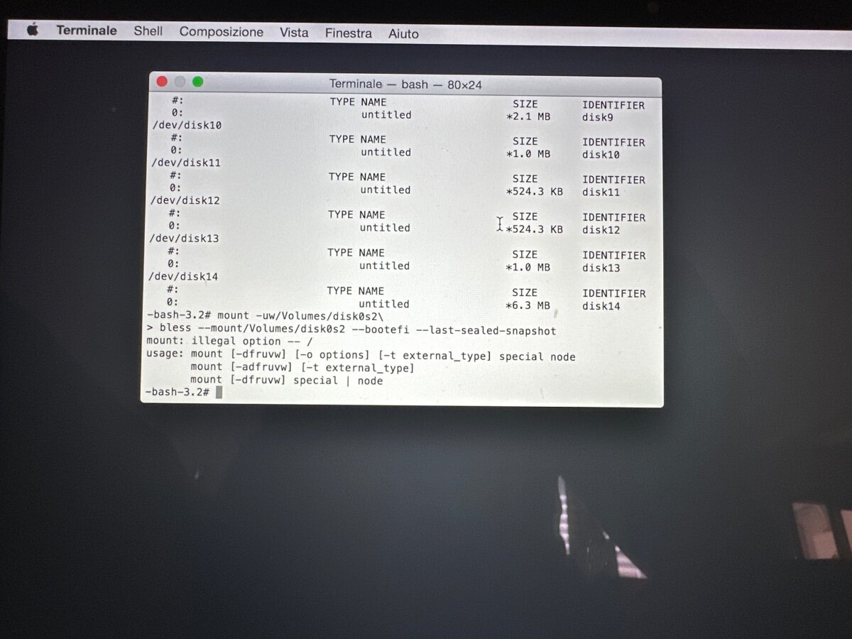

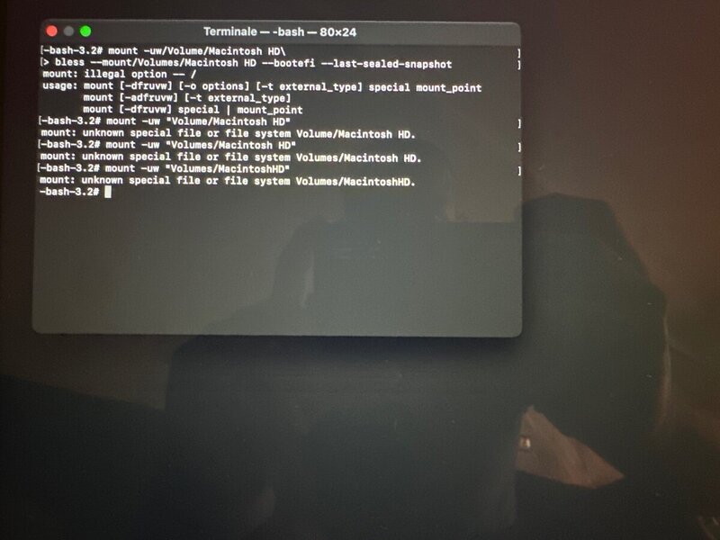

Perdonami i tanti mess ma continuo a ricevere L errore che vedi in foto, ti posto anche le info su disco

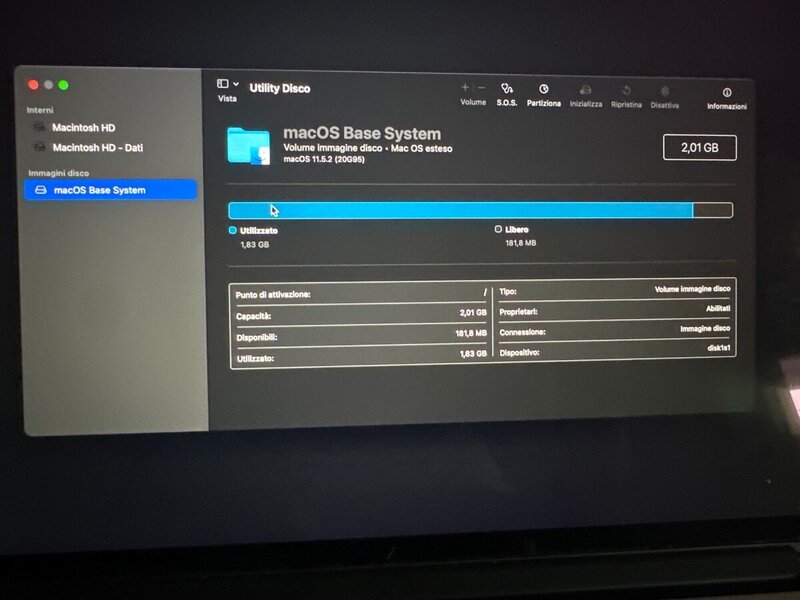

Aggiorno per opportuna conoscenza se dovesse capitare a qualcun altro.
In pratica il recovery lanciato con la procedura standard è online e vedendo la macchina vecchia viene lanciata un’interfaccia tra cui il terminale non aggiornate. Pertanto non permette di seguire la guida proposta con i cmd suggeriti.
ho fatto una cosa diversa come ultimo tentativo:
Spento , riacceso e quando fa selezionare macintoshHd o MacOSinstaller , seleziono la prima e contemporaneamente ho tenuto premuto option-cmd-R-P e mi ha avviato la recovery mode offline, in questo caso aggiornata rispetto la versione online proposta e lanciando il terminale ho potuto inserire i comandi indicati nella guida.
Ora sto aspettando il decrypting completato e vedo come prosegue.

Scrivi male il comando attento in particolare allo spazio dopo --mount e prima di /Volumes/Macintosh\ HD
Quando c'è uno spazio nel nome del disco prima dello spazio va sempre un backslash, devi essere PRECISISSIMO
