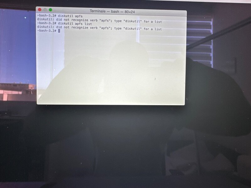

Buongiorno a tutti!
mi scuso per l’intromissione nella discussione. Ma mi ritrovo nella stessa situazione purtroppo post aggiornamento con OCLP. Ho provato la procedura di disattivazione da terminale ma ricevo come errore diskutil apfs  “did not recognize verb “apfs” e non mi permette di andare oltre per disabilitare FileVault.
è l’unico pc che ho per lavorare e sono nella m…vi prego se qualcuno potesse aiutarmi.
leggo sopra di un file efi da sostituire ma deduco sia una volta effettuato l accesso.
grazie a tutti.
se necessario in pvt posso darvi mio numero tel per essere guidato ma non voglio disturbare oltre
Sequoia sempre aggiornato con OCLP
La macchina è un Mac book pro retina 2015. La cosa strana che in recovery mode se tentobdi reinstallare mi propone Yosemite 10.10. Non so se normale o può essere utile come info.
Diskutil list funziona come comando ma restituisce solo la lista dei dischi senza specificare se abilitato o meno FileVault (come sembra indicare la guida per lo sblocco da terminale)
Altra info che può essere d aiuto
appena l accendo vedo due icone, una per l avvio MacOSinstaller e l’altra MacintoshHD. Questa cosa succedeva durante gli aggiornamenti ma poi una volta terminati spariva, dopo aver lanciato il patcher post installazione e tornava al naturale avvio del sistema. La password me la restituisce errata cliccando sia su una sia sull’altra icona all avvio.
Ho già provato inizialmente il cambio password da terminale come pensavo fosse inizialmente fosse necessario(pensavo fossi io fuori di testa non ricordando più la pass) ma nulla sempre pass errata.
magari sono altre info che possono aiutare
