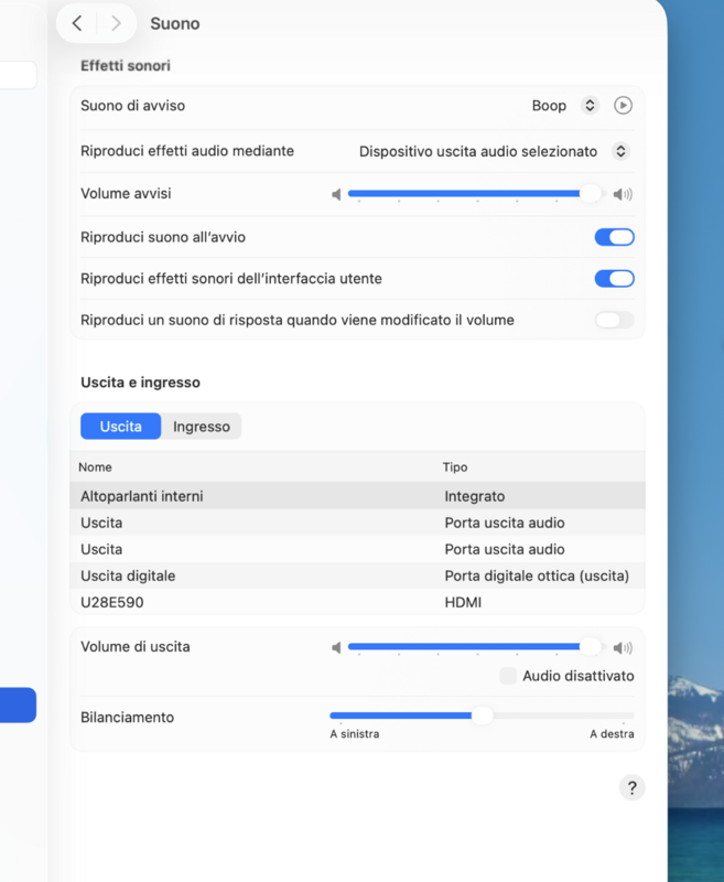

Al nuovo accesso AppleHDA.kext e' stato reinserito nel sistema e l audio e' funzionante come nella prima Beta di Tahoe

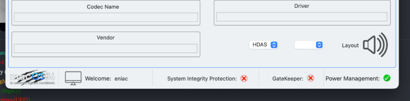

infatti non l'ho messo, comunque stavolta pare che lo ha installato , adesso ho riavviato ma non ho lo stesso audio

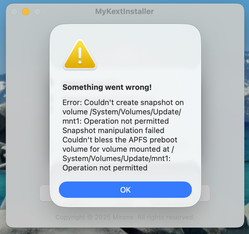

ovviamente l'ho installato ed ho tirato fuori il kext AppleHDA, poi l'ho selezionato in mykextinstaller  che sembra lo abbia aggiunto, alla fine non mi dice nulla mi apre solo la cartella dove ha messo un backup del kext

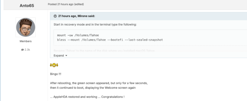

Non ho capito se sei riuscito a fare il Revert vedi l immaggine sopra , basta cliccare su " Revert Snapshot "

tutto fatto ecco mi è sparito il Launchpad appare un punto Interrogativo questo non riesco a risprinarlo , audio tutto a posto fatto aggiornamento senza wueg è andato benissimo
