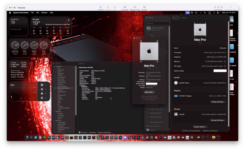

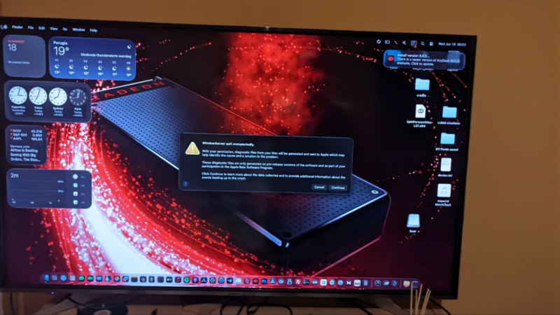

Ho messo una Sapphire RX 580 da 8Gb, quella tutta azzurra, ed è partito, stavo per avviare Maps per vedere le prestazioni 3d e lo schermo è diventato nero. Ho letto Metal 2 non Metal 3 come supporto e credo il problema sia lì perché WindowServer nuovo pare necessiti di Metal 3 per funzionare al 100%.
Il desktop regge perfettamente finché non apro qualcosa che usa Metal tipo anche screenshot, ma anche Maps o mail: diventa tutto nero, resta accessibile via Condivisione SMB ed SSH, da quest'ultimo riavvio la macchina tramite una seconda collegata.
Accelerazione c'è, ma il driver è instabile, screenshot vari, il primo via Screen Sharing, il secondo via foto tramite cell:
Attendere prego... se non stabilizzano Metal 2 sulle Polaris di fatto saranno tagliate fuori!

Chiaramente post installazione, sicuramente durante la presentazione iniziale dove scrive welcome in 3d si genera il panic di WindowServer di cui sopra, da cui tutti notate il desktop che si annerisce e solo la freccetta visibile.
Ripeto la mia teoria, il driver video ad oggi è buggato per Metal 2, la Vega64 stranamente è Metal 3 e non ha questi problemi. Dovrebbero fixare con la prossima beta... DOVREBBERO! Sennò servirà OCLP aggiornato che rimpiazzerà minimo il framework SkyLight che purtroppo panica con le polaris appena si esegue qualcosa di Metal.
