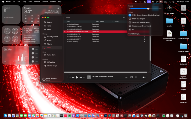

Perdu Posted August 9 Share Posted August 9 40 minuti fa, Anto65 ha scritto: Lol , com e' che ti ha messo la 25A5327m ( Public Beta 2 ) ? Ciao @Anto65 ha fatto tutto da solo , si vede che la EFI il professore la preparata bene 🏆 sembra anche più snello per adesso 1 Link to comment Share on other sites More sharing options...
Support Team Anto65 Posted August 9 Support Team Share Posted August 9 Vedi che ho editato sopra non e' la 25A5327m ( Public Beta 2 ) Quella che hai su e' la prima beta 25A5279m rilasciata a giugno 🤔 non so' da dove sei partito , ma non credo dalla Beta4 https://betawiki.net/wiki/MacOS_Tahoe_build_25A5279m Guarda qui uno screen di Lorys 😁 ( 16 giugno ) stessa Build che hai su adesso https://macos86.it/topic/7097-pre-release-macos-tahoe-26/?do=findComment&comment=154640 Link to comment Share on other sites More sharing options...
Perdu Posted August 9 Share Posted August 9 (edited) @Anto65 l'app About This Hack dovrebbe essere l'ultima la Vers. 2.2.0 giusto e mi da quel risultato se sbaglio correggimi subito ora ti allego la schermata di Impostazioni di Sistema - informazioni io ho solo aggiornato dalla beta 4 alla beta 5 dopo il revert, ( controllato che FileVault fosse messo in NO ) scaricato l'aggiornamento senza weg riavviato tutto ok, rimesso a posto weg ripristinato MyKextInstaller e rimesso a posto AppleHDA.kext tutto funzionante ma sicuramente a tale osservazione non ho fatto caso devo essere sincero prima con voi che con me stesso ma e solo l'applicazione About This Hack che me lo da cosi ora osserva la schermata di Impostazioni di Sistema - informazioni poi dammi un consiglio se serve se ho sbagliato qualche termine mi scuso Edited August 9 by Perdu 1 Link to comment Share on other sites More sharing options...
Moderators tomnic Posted August 9 Moderators Share Posted August 9 Bingoooo! Serviva VoodooHDA 2.9.6, ALC1150 deve essere stato escluso per qualche motivo nell'ultima release. Chi la dura la vince in hackintosh! 2 Link to comment Share on other sites More sharing options...
Support Team Anto65 Posted August 9 Support Team Share Posted August 9 2 ore fa, Perdu ha scritto: @Anto65 l'app About This Hack dovrebbe essere l'ultima la Vers. 2.2.0 giusto e mi da quel risultato se sbaglio correggimi subito ora ti allego la schermata di Impostazioni di Sistema - informazioni io ho solo aggiornato dalla beta 4 alla beta 5 dopo il revert, ( controllato che FileVault fosse messo in NO ) scaricato l'aggiornamento senza weg riavviato tutto ok, rimesso a posto weg ripristinato MyKextInstaller e rimesso a posto AppleHDA.kext tutto funzionante ma sicuramente a tale osservazione non ho fatto caso devo essere sincero prima con voi che con me stesso ma e solo l'applicazione About This Hack che me lo da cosi ora osserva la schermata di Impostazioni di Sistema - informazioni poi dammi un consiglio se serve se ho sbagliato qualche termine mi scuso Si e' corretto cosi Allora e' l app Abaout this Hack che da i numeri e mi ha mandato fuori strada 😁 Infatti sarebbe stato strano che ti aggiornasse le build all indietro 🤣 Link to comment Share on other sites More sharing options...
