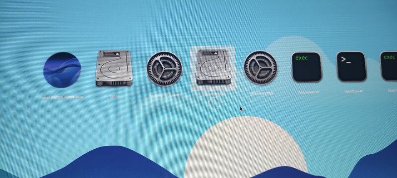

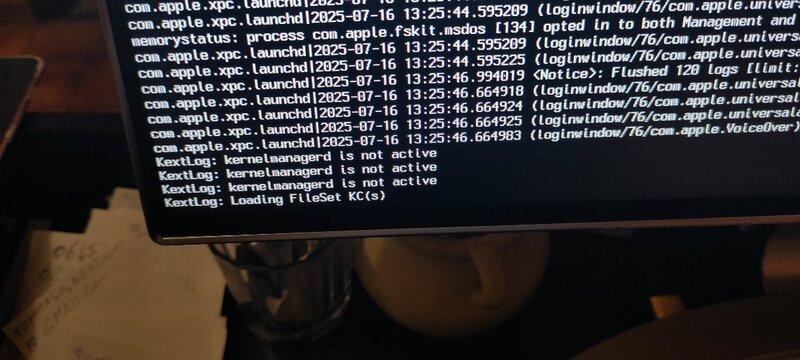

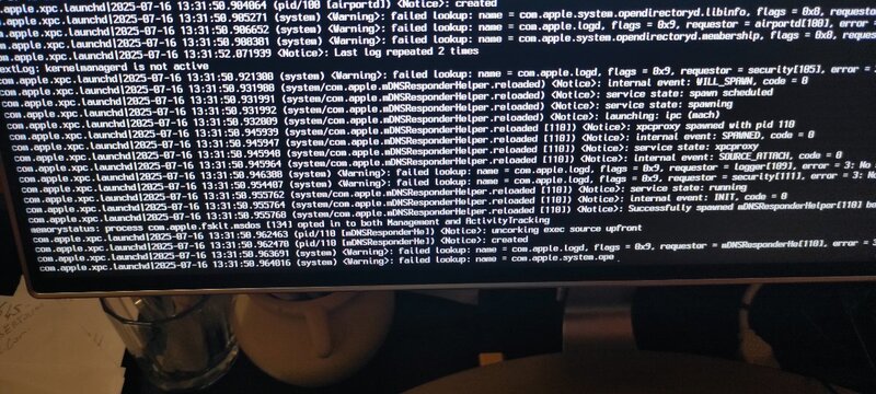

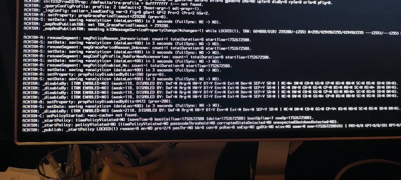

Dopo 3quarti d'ora andato in standby...schermo nero, riavviato dopo aver attivato weg e controllato che avesse messo nel boot il disco installerò MacOS (anche se ha dentro solo 19 GB, ma non si vede nessuna cartella....sembra vuoto, ho riavviato.....partito in automatico da install Macos, come da foto, iniziato verbose....poi bloccato....messo il dove (si blocca) con foto...riavviato e reset nvram....ripartito come sopra ma bloccato su altra stringa...come da foto, quattro volte fatto 4 volte bloccato in zone diverse...messe solo 3.

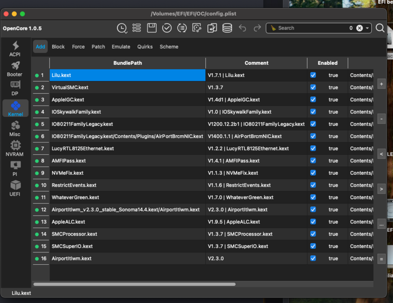

Avevo la usbtoolbox 1.2 e oc ultima 1.05, solo che forse quando sono andato si ocat 0.8.8 dopo aver fatto devo e importato la release 1.05 ho fatto casino, ma...è normale per me farlo, comunque la tua modifica al momento parte con Tahoe beta 3....ora vedo e caso mai rimappo le USB, ti ringrazio gentile come sempre.
Ho messo la USBtoolbox.kext  1.2.0 ma mi da questo errore in rosso. comunque ho rimappato le usb ma sono sempre le stesse porte.

Ecco perche' mi dava tutto rosso facendo il check del tuo plist. con il mio OCAT
@dany  nell immaggine che hai postato sopra , sei ancora alla versione beta ( DEV ) di OC ... la 1.0.5 Release e' gia' uscita da un po'
quindi dal barra in alto del tool vai su EDIT e disbilita DEV
poi vai sul tab aggiornamenti e scegli " Get Latest Version of Opencore "
Sync , Salva

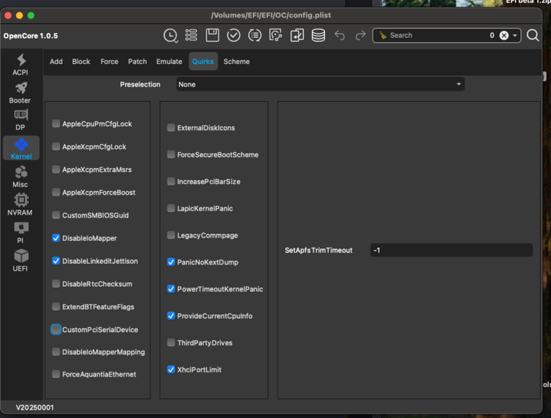

(sto provando a fare quello che si deve fare come ben descritto nel tuo link-post ) sto su Sequoia ecco cosa vede hackintool.....non ho mappe usb ( il mio Sequoia è funzionante alla perfezione su gli altri pc come su questo, quindi non dipende dal fatto che non ho mappe usb nella EFI, ripeto è funzionante sia sull'i3 che sull'i5.
ho attivato, come da te descritto (in Kernel -> quirks  abilita XhciPortLimit)....ma....non ho (disabilita quel kext della mappatura e abilita usbinjectall ).
spero di essermi spiegato.
