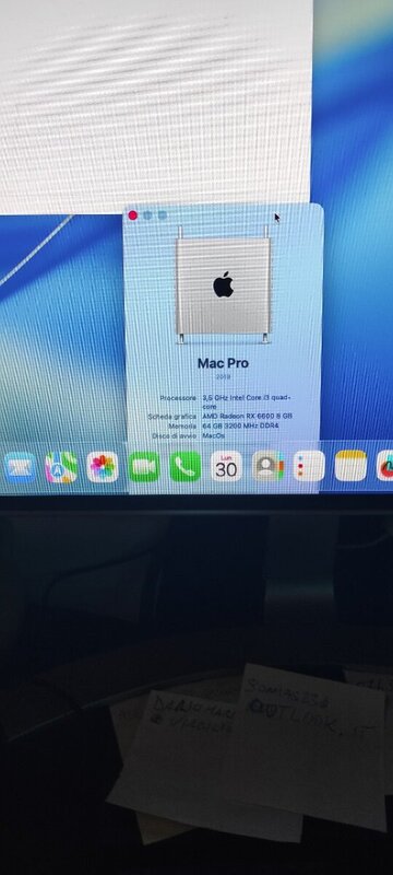

Il 30/06/2025 at 10:05, dany ha scritto:
EFI iniziale corretti alcuni numeri del Simbiosi e puff...partito....solo che si è bloccato qui 😋
No ora è partito
Fatoooooo
13 giorni fa ero riuscito a instAllarla...con la stessa efi capito??!!

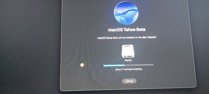

Provata ma non parte. E la mia installa ma poi non parte install narcos....e finisce con kernel base che non carica on non trova qualcosa del genere.
Edited by dany
Che vuol di ?
Completa l installazione e poi non arriva a desk o avvia e poi si ferma nel caricare il verbose ?
Stai usando la vers. 1.0.2 di UsbToolBox ?
6 minuti fa, Anto65 ha scritto:
Che vuol di ?
Si 1.0.2 di usbtoolbox.
Installa, con weg disattivato, .....prepara install MacOS.....poi attivo weg e provo a installare sul disco instal MacOS, ma a questo punto dopo aver caricato un si blocca sulla stringa del log dove dice che c'è kernel inattivo.
11 minuti fa, dany ha scritto:
...poi attivo weg e provo a installare sul disco instal MacOS ...
Continuo a non capire , perche' prima dove installa ? Quando dici si installa con weg disattivato
Hai ragione mi spiego male...molto male. Partiamo dall'inizio: BIOS seleziono USB avvio parte verbose (lista di stringheche scorrono), riavvio, mela che carica, riavvio, installazione 29 minuti circa, dopo 12 circa riavvia verbose, monitor spento.
Riavvio io il PC (dopo aver modificato la EFI su USB mettendo weg attivo) ora c'è il disco 'install macos', riavvio da BIOS USB , iniziano a scorre le stringhe fino a fermarsi al punto kernel inattivo...o non trovato.
Controllo nell'hard disk ci sono 12,9 GB di sistema con alcune cartelle molte vuote alcune con file...il sistema insomma c'è installato ma incompleto.
Più non so spiegarti, scusami.
È il beta 1 con la EFi della prima installazione andata molto ottimamente bene...con audio e tutto il resto funzionante.

Mi inizia a installare poi si blocca a 17 minuti
Il disco risulta con 19 GB ma differenza del beta 1 non si vede o cartelle all'interno....boo
