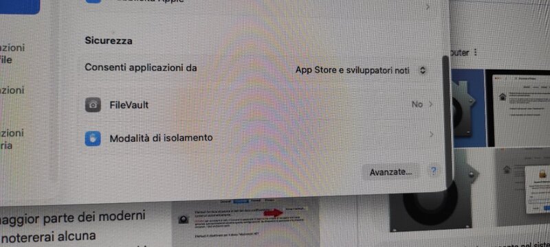

Verifica che non ha attivato il FileVault
Spiegati meglio, grazie (so poco pratico)

Privacy & Sicurezza in basso FileVault
1 minuto fa, Anto65 ha scritto:
Buongiorno 😅 , il wifi non si puo' ancora patchare con OCLP bisogna aspettare ( semmai troveranno il fix )
È disattivo credo
