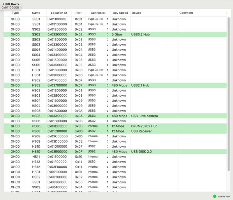

Supervisor fabiosun Posted February 18, 2025 Supervisor Share Posted February 18, 2025 Nel caso fai anche vedere questa schermata delle USB con Hacking tool <e' la mia stessa scheda e a parte i kext di OCLP non serve nulla (oltre alla patch che fa OCLP) 1 Link to comment Share on other sites More sharing options...
Support Team Anto65 Posted February 18, 2025 Support Team Share Posted February 18, 2025 Hai solo 15 porte attive 😂 ... va be' che il port limit e' superato ormai Link to comment Share on other sites More sharing options...

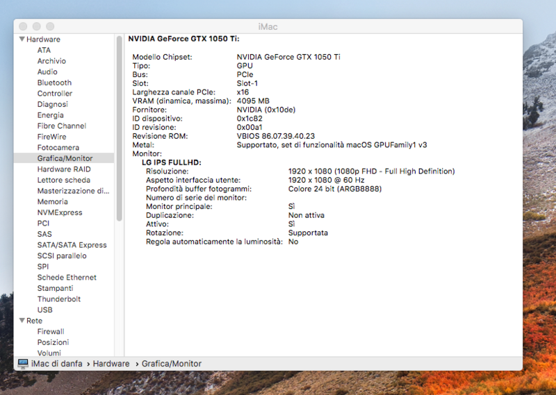

dany Posted February 24, 2025 Author Share Posted February 24, 2025 Buon giorno ho installato, con l'istaller fatto con mist, HS ho rpovato diversi driver nvidia.....provati quasi tutti, almeno tutti quelli trovati in una lista ma mi dice sempre di aggiornare il sistema non è compatibile, sicuramente ho qualche problema nel config, in quanto il pc parte sempre dalla EFI della usb, pur avendola montata nell'hard disk (nvme), senza usb non mi riconosce nenache l'hardisk. non capisco come mai... Link to comment Share on other sites More sharing options...
Support Team Anto65 Posted February 24, 2025 Support Team Share Posted February 24, 2025 Provato questi ? https://images.nvidia.com/mac/pkg/387/WebDriver-387.10.10.10.40.140.pkg Strano se la stessa EFI avvia da usb deve avviare anche dal disco ... i driver sono presenti Dal bios impostato come disco d avvio dove c e' HS ? Link to comment Share on other sites More sharing options...
dany Posted February 24, 2025 Author Share Posted February 24, 2025 2 ore fa, Anto65 ha scritto: Provato questi ? https://images.nvidia.com/mac/pkg/387/WebDriver-387.10.10.10.40.140.pkg Strano se la stessa EFI avvia da usb deve avviare anche dal disco ... i driver sono presenti Dal bios impostato come disco d avvio dove c e' HS ? la EFI è la stessa che ho sulla USB montata con il programma che uso e ho usato per tutti gli altri pc "mountEFI" con estensione .command ect ect. ho letto un po in giro e ho usato pure "ext_Utility.app.v2.6.5.zip" x via del AppleGraphicsControl.kext che non ho trovato, in quanto WebDriver-378.10.10.10.15.114.pkg questo driver è l'unico che almomento dell'installazione mi dice che potrebbe installarlo ma ha un problema con apple graphic controll -1...scusa per il mio lunguaggio poco tecnico e terra terra. Poi devo dirti che ho modificato la EFI, ho tolto diverse cose tipo amfi e altro...comunque te la invio e se ti va puoi controllare(c'è nache il seriale ma non mi importa tanto sai quante volte la devo cambiare). grazie EFI.zip Link to comment Share on other sites More sharing options...
dany Posted February 24, 2025 Author Share Posted February 24, 2025 (edited) 2 ore fa, Anto65 ha scritto: Provato questi ? https://images.nvidia.com/mac/pkg/387/WebDriver-387.10.10.10.40.140.pkg Strano se la stessa EFI avvia da usb deve avviare anche dal disco ... i driver sono presenti Dal bios impostato come disco d avvio dove c e' HS ? mi dice che questa versione non è compatibile, l'unica compatibile è questa WebDriver-378.10.10.10.15.114.pkg ma mi dma mi dice quello che ti ho descritto malamente sopra.🫣 Edited February 24, 2025 by dany Link to comment Share on other sites More sharing options...
dany Posted February 24, 2025 Author Share Posted February 24, 2025 (edited) 2 ore fa, Anto65 ha scritto: Provato questi ? https://images.nvidia.com/mac/pkg/387/WebDriver-387.10.10.10.40.140.pkg Strano se la stessa EFI avvia da usb deve avviare anche dal disco ... i driver sono presenti Dal bios impostato come disco d avvio dove c e' HS ? impostato dove c'è HS. (unico nvme e ha dentro tutto il sistema HS) Edited February 24, 2025 by dany Link to comment Share on other sites More sharing options...
dany Posted February 24, 2025 Author Share Posted February 24, 2025 4 ore fa, Anto65 ha scritto: Provato questi ? https://images.nvidia.com/mac/pkg/387/WebDriver-387.10.10.10.40.140.pkg Strano se la stessa EFI avvia da usb deve avviare anche dal disco ... i driver sono presenti Dal bios impostato come disco d avvio dove c e' HS ? ho modificato la EFI questa ora si avvia dall'hardisk interno al pc. EFI.zip Link to comment Share on other sites More sharing options...
dany Posted February 24, 2025 Author Share Posted February 24, 2025 OKAPPA, dovuto fare aggiornamento aggiornamento SecUpd2020-002.dgm per portarla alla versione (17G12034) e allora il WebDriver-387.10.10.10.40.135.pbg si è installato, devo finire di installare cuda 9 credo. Tutto OKAPPA....la tigna a volte ci vuole.🫣 Link to comment Share on other sites More sharing options...
