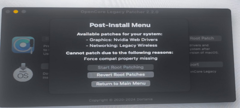

dany Posted February 15, 2025 Author Share Posted February 15, 2025 (edited) 3 ore fa, Anto65 ha scritto: Il valore che chiede e' questo 030A0000 aggiungilo in nvram csr-active-config Dovresti avere anche il tool CleanNvram.efi usa quello invece ResetNvramEntry.efi ( devi riavviare dopo ) l'ho sostituito, (in quanto non me lo fa aggiungere) fatto CleanNvram ma mi ha aggiunto revert root patc ma non start root patc. praticamente me la ripristinare ma non patchare. Ora ci provo e vedo che succede. E' successo CHE LO SCHERMO ORA è 1024X 768 e non ci sono altre impostazioni, ho riportato il bot arg a 03080000, ma è rimasta la stessa risoluzione. booo Riinstallerò il tutto dasll'inizio e vedremo. Edited February 15, 2025 by dany Link to comment Share on other sites More sharing options...
Support Team Anto65 Posted February 15, 2025 Support Team Share Posted February 15, 2025 Certo da sostituire 😀 03080000 con 030A0000 in nvram csr-active-config , Riavvia CleanNvram.efi ( Riavvia ) Serve connessione a internet quando applichi OCLP si scarica SDK e quelllo che gli serve Durante il patching probabile che devi dare dei consensi alla nuova estensione Nvidia che viene aggiunta al sistema presta attenzione se spunta qualche finestra pop up Una volta che OCLP ha terminato riavvia , ripulisci nvram , riavvia Link to comment Share on other sites More sharing options...
dany Posted February 15, 2025 Author Share Posted February 15, 2025 (edited) 2 ore fa, Anto65 ha scritto: Certo da sostituire 😀 03080000 con 030A0000 in nvram csr-active-config , Riavvia CleanNvram.efi ( Riavvia ) Serve connessione a internet quando applichi OCLP si scarica SDK e quelllo che gli serve Durante il patching probabile che devi dare dei consensi alla nuova estensione Nvidia che viene aggiunta al sistema presta attenzione se spunta qualche finestra pop up Una volta che OCLP ha terminato riavvia , ripulisci nvram , riavvia ho connessione tamite lan, ho inserito il kext intelmausi, ho connessione. il problema è sempre il medesimo: revert e non start. ho fatto revert e mi ha portato a 1024x768 *il mio problema non è il patchare (al momento) ma arrivarci. Edited February 15, 2025 by dany Link to comment Share on other sites More sharing options...
Support Team Anto65 Posted February 15, 2025 Support Team Share Posted February 15, 2025 ngfxcompact=1 prova a toglierlo da boot-args Link to comment Share on other sites More sharing options...
dany Posted February 15, 2025 Author Share Posted February 15, 2025 2 ore fa, Anto65 ha scritto: ngfxcompact=1 prova a toglierlo da boot-args Ti ringrazio ma...stessa cosa non cambia nulla. Sempre revert ma non starti....manca qualcosa che forzi lo start...boo. Link to comment Share on other sites More sharing options...

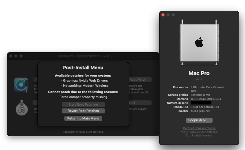

dany Posted February 18, 2025 Author Share Posted February 18, 2025 mi ha fatto pure l'aggiornamento a Sequoia 15.3.1...e non mi fa pactare la scheda....porcaccia miseria le ho provate tutte... cosa vuol dire "force compat property missing"..."forzare la proprietà compatta mancante" ??? Link to comment Share on other sites More sharing options...
Support Team Anto65 Posted February 18, 2025 Support Team Share Posted February 18, 2025 Prova a rimettere il boot-arg ngfxcompat=1 e aggiungi pure amfi_get_out_of_my_way=0x1 Link to comment Share on other sites More sharing options...
dany Posted February 18, 2025 Author Share Posted February 18, 2025 31 minuti fa, Anto65 ha scritto: Prova a rimettere il boot-arg ngfxcompat=1 e aggiungi pure amfi_get_out_of_my_way=0x1 Prove già fatte in precedenza. è strano molto strano, l'unica cosa che non ho fatto è cambiare simbios da 7,1 a 5,1. Ma ho dubbi che influisca positivamente sulla forzatura della patch. Link to comment Share on other sites More sharing options...
Support Team Anto65 Posted February 18, 2025 Support Team Share Posted February 18, 2025 Prova con imapro 1,1 o macpro 7,1 riprova con il boot arg ... non era corretto ,,, c e' una C di troppo ngfxcompact=1 prova cosi ngfxcompat=1 1 Link to comment Share on other sites More sharing options...

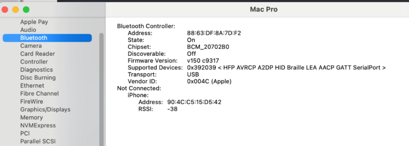

dany Posted February 18, 2025 Author Share Posted February 18, 2025 32 minuti fa, Anto65 ha scritto: Prova con imapro 1,1 o macpro 7,1 riprova con il boot arg ... non era corretto ,,, c e' una C di troppo ngfxcompact=1 prova cosi ngfxcompat=1 mi ci sono scervellato ho letto e riletto lo avevo capito che dipendeva da questa stringa: ngfxcompat=1 , mi sarà passata sotto gli occhi cento volte...e mai mi sono accorto che c'èra un c di troppo. ora mi manca di patchare la wifi fi...che ha cercato di patchare ma non ci sono i kext giusti dentro...comunque ok non butterò la scheda video. grazie Anto👍 Link to comment Share on other sites More sharing options...
Support Team Anto65 Posted February 18, 2025 Support Team Share Posted February 18, 2025 Mi spiace nn essermi accorto prima lol , quel boot-arg , esclude che OCLP cerca la compatibilita' credo che anche questo amfi_get_out_of_my_way=0x1 non serve , il kext Amfi dovrebbe bastare manda il plist , hai messo la broadcom ? Vedo Modern Wireless Link to comment Share on other sites More sharing options...
dany Posted February 18, 2025 Author Share Posted February 18, 2025 2 minuti fa, Anto65 ha scritto: Mi spiace nn essermi accorto prima , lol manda il plist , hai messo la broadcom ? Vedo Modern Wireless ma figurati, non dispiacerti...anzi per come si è risolta mi è servito per studiare un sacco. si ho messo la broadcom config.plist.zip Link to comment Share on other sites More sharing options...
Support Team Anto65 Posted February 18, 2025 Support Team Share Posted February 18, 2025 Sostituisci il plist Archivio.zip copia i 2 kext ( +plugin ) in OC / Kexts Mancava anche il Block in kernel Link to comment Share on other sites More sharing options...
dany Posted February 18, 2025 Author Share Posted February 18, 2025 (edited) 18 minuti fa, Anto65 ha scritto: Sostituisci il plist Archivio.zip copia i 2 kext ( +plugin ) in OC / Kexts Mancava anche il Block in kernel il wifi funziona senza patchare nulla , anche perchè risulta tutto pctato...il bluetooth...strano cerca cerca ma non trova eppure ho un mouse che funziona tutti gli altri... che vuoi dire con ( +plugin )? Edited February 18, 2025 by dany Link to comment Share on other sites More sharing options...
Support Team Anto65 Posted February 18, 2025 Support Team Share Posted February 18, 2025 😆 a no e' gia' dentro il kext il plug-in non farci caso qual e' la scheda ? BCM94360NG non dovrebbe servire kexts bluet... 1 Link to comment Share on other sites More sharing options...
Supervisor fabiosun Posted February 18, 2025 Supervisor Share Posted February 18, 2025 9 minutes ago, dany said: il wifi funziona senza patchare nulla , anche perchè risulta tutto pctato...il bluetooth...strano cerca cerca ma non trova eppure ho un mouse che funziona tutti gli altri... che vuoi dire con ( +plugin )? se non va il BT devi mappare nbene la usb di riferimento controlla qui se ti dice null 2 Link to comment Share on other sites More sharing options...
dany Posted February 18, 2025 Author Share Posted February 18, 2025 6 minuti fa, Anto65 ha scritto: 😆 a no e' gia' dentro il kext il plug-in non farci caso qual e' la scheda ? BCM94360NG non dovrebbe servire kexts bluet... si è quella la scheda. controllerò ancora se ho fatto tutto bene e con attenzione....mentre sto facendo questo sto pure all'altro pc facenbdo delle cose...quindi... al momento grazie ancora. Link to comment Share on other sites More sharing options...
dany Posted February 18, 2025 Author Share Posted February 18, 2025 2 minuti fa, fabiosun ha scritto: se non va il BT devi mappare nbene la usb di riferimento controlla qui se ti dice null Ciao Fabio, credo che tu abbia ragione, in quanto la scheda wifi che ho inserito l'ho sostituita all'altra che era su un'altra pci ( quella più lunga per capirci) e questa l'ho messa su quella più corta...credo che una sia x 8 e una x16....comunque credo che mi hai capito.😂...ora comunque controllerò e se per assurdo (assurdo si fa per dire, è sempre facile che io non sia capace), non dovessi saperla mappare vi ricontatterò. ( in quanto le mappapure usb le faccio sempre da win ma su questo win non c'è.)🫣 🤣 Link to comment Share on other sites More sharing options...
Support Team Anto65 Posted February 18, 2025 Support Team Share Posted February 18, 2025 Come suggerisce Fabio potrebbe essere necessario mappare le usb ( anche se usbinjetall e' presente ?! ) puoi provare nel terminale a dgt sudo pkill bluetoothd e riavviare Ricorda che con macPro ti serve Baio-RestrictEvents.kext.zip 👋 5 minuti fa, dany ha scritto: in quanto le mappapure usb le faccio sempre da win ma su questo win non c'è. puoi mappare anche da osx con https://github.com/corpnewt/USBMap piu' o meno e' uguale 1 Link to comment Share on other sites More sharing options...
