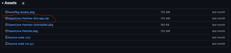

Credi che sia meglio avviare da USB e fare le prove da lì?
Quale download devo avviare, quello in rosso???
https://github.com/dortania/OpenCore-Legacy-Patcher/releases/tag/2.2.0
Grazie!!!

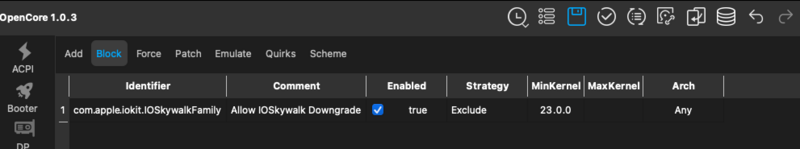

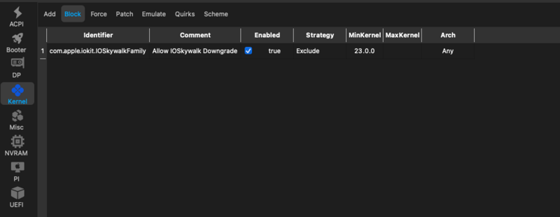

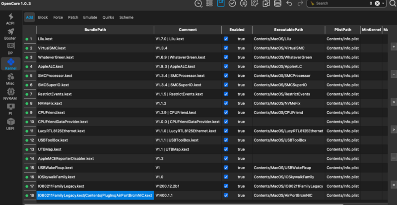

Scusate, io sarei fermo a questo punto:
sezione block ho trascritto tutto io manualmente (giusto)?
Sezione Add, nelle due ultime posizioni con il tasto + ho caricaro i due kext
Non so se li ho inseriti nell’ordine giusto e non riesco a capire come dichiararli, mi aiutate?
devo anche copiarli nella cartella kexts delle efi?
grazie!
Edited by Riccardo_M.
Io pensavo che eri gia' passato al nuovo OS  😆
IMPOSTA ANCHE IL MINKERNEL NEI KEXTS 23.0.0 e aggiungi AmfiPASS.kext ... rimuovi boot-args   Amfi
Sip impostata in Nvram ?
... riavvia e resettanvram ... lancia OCLP

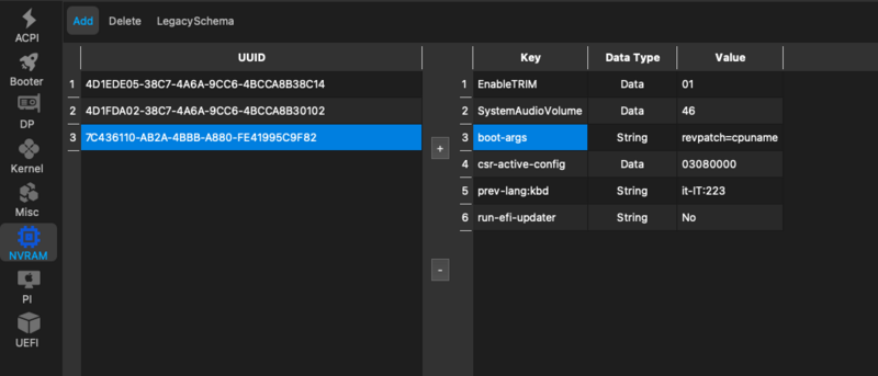

Grazie a tutti,
fabio, se non ho capito male ciò che mi dicevi era riferito al punto 5 e 6 ma non ci ero ancora arrivato.
Sono fermo qui:
- sul riquadro di dx sulla riga 3 ed elimino boot-args?
devo copiare i kext nella cartella kext della EFI?
Fatto quanto sopra salvo e riavvio il pc sempre da USB (sto lavorando sulla efi della usb), a quel punto come si resetta la NVRAM?
Grazie ancora.
Grazie ancora.
Quel boot-args lascialo ( solo amfi=0x80 da togliere  )
Non devi copiare i kexts con il + glieli hai indicati e li ha caricati ... sarebbero rossi altrimenti
Se non c e' l hai metti ResetNvramEntry.efi.zip in OC / Drivers
ti basta trascinarlo aprendo OCAT in OC / dRIVERS appunto
Al riavvio dovresti vedere l icona Reset.... se non la vedi premi spazio sulla tastiera

Scusa Anto,
fatto tutto, l'unica cosa che non capisco e non vedo è dove togliere ( solo amfi=0x80 da togliere  ).
Hai messo il driver In OC / Drivers ? Al boot devi cliccare sull icona Reset... si riavviera'

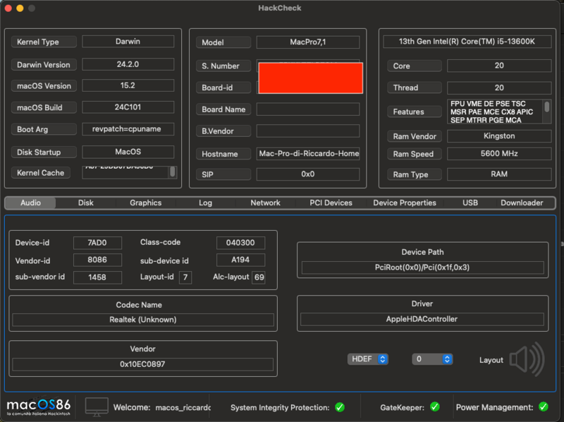

Puoi usare HACKCheck ( in download ) per visualizzare il valore SIP s e' cambiato ... oppure anvhe Hackintool sezione nvram

mentre il valore di SIP è questo:
Scusate se la prima immagine è completamente fuori fuoco ma credo che per quello che deve mostrare è quasi sufficiente.
