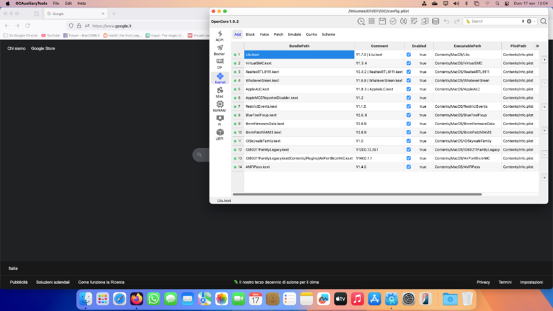

Support Team Anto65 Posted November 17, 2024 Support Team Share Posted November 17, 2024 AMFIPass.kext e' quello vecchio 1.4.0 cambialo con questo AMFIPass.kext.zip Link to comment Share on other sites More sharing options...

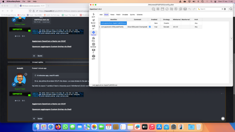

Support Team Anto65 Posted November 17, 2024 Support Team Share Posted November 17, 2024 8 minuti fa, max70 ha scritto: Si si, sia prima di avviare OCLP che dopo. La cosa strana è che per una volta è partito, ha lavorato e non ha dato nessun errore e al riavvio successivo non ha più funzionato hai letto la sopra ? cambia il kext e imposta pure il MinKernel 23.0.0 come da guida Link to comment Share on other sites More sharing options...

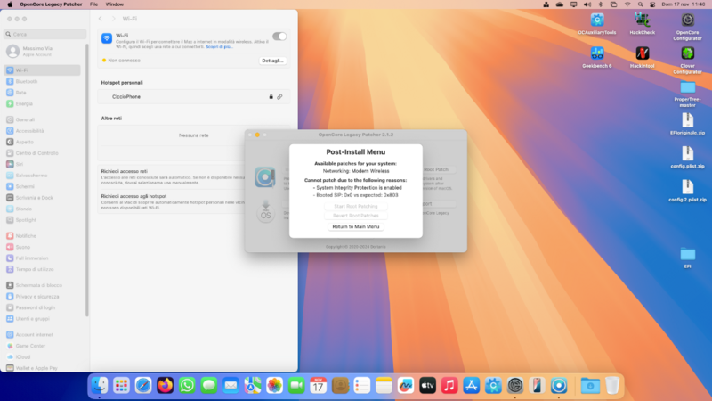

max70 Posted November 17, 2024 Author Share Posted November 17, 2024 Il kext ho messo il tuo, ma sembra lo stesso che avevo, infatti è sempre il 1.4.0. Il MinKernel è come da guida, posto lo screen, però dice sempre che il SIP è attivo Link to comment Share on other sites More sharing options...
Support Team Anto65 Posted November 17, 2024 Support Team Share Posted November 17, 2024 non e' lo stesso ... vedi 1.4.1 il problema e' nvram risulta ancora attiva Prova a usare questo CleanNvram.efi.zip al boot lo lanci e poi riavvi se il caso fai il revert della patch riavvi, e la riapplichi ancora Edit Cleannvram lo metti nella cartella tool e anche nel plist Link to comment Share on other sites More sharing options...
max70 Posted November 17, 2024 Author Share Posted November 17, 2024 (edited) Niente, fatto come hai detto ma ancora dice SIP enabled. A me comunque anche il tuo kext che mi hai passato lo vede sempre 1.4.0 Edit: ma è normale che ogni volta che si resetta la Nvram il bios perde la sequenza di avvio dei dischi? Ogni volta dopo averlo fatto al riavvio devo entrare e rimetterlo a posto altrimenti parte Windows Edited November 17, 2024 by max70 Link to comment Share on other sites More sharing options...
max70 Posted November 17, 2024 Author Share Posted November 17, 2024 (edited) Aggiornamento, sono riuscito a disabilitare il SIP dalla Ricovery con comandi da terminale csrutil disabile, al riavvio non ho nemmeno dovuto lanciare OCLP in quanto il wifi già funzionava e è ritornato pure l'audio. Però ho dovuto staccare e riattaccare le usb della tastiera perché non scriveva e anche Firefox mi si pianta all'avvio tanto da doverlo terminare forzatamente. Dite che adesso se riattivo il SIP si sistema tutto? O darà problemi alle patch del wifi? Edit: allora vi aggiorno, riattivando il SIP ovviamente il wifi non si connette più, però è tornato a funzionare Firefox.......mah valli a capire....suggerimenti???? Edited November 17, 2024 by max70 Link to comment Share on other sites More sharing options...
Supervisor fabiosun Posted November 17, 2024 Supervisor Share Posted November 17, 2024 Controlla se usi amfipass kext e togli eventuali bootarg amfi Il sip se usi oclp va tenuto come da guida Amfi=0x80 bootarg creaa problemi a firefox ed altre app Link to comment Share on other sites More sharing options...
Support Team Anto65 Posted November 17, 2024 Support Team Share Posted November 17, 2024 Mi sa che usa la ver.1.4.0 , non ha boot-args @max70 Si e' normale dopo aver resettato nvram si perde la seguenza dei dischi d avvio puoi provare ad inserire in UEFI > Drivers > ResetNvramEntry.efi > Arguments --preserve-boot Non e' normale che dopo aver impostato Sip ti rimanga ancora attiva Quei problemi riguardo a Firefox e altro , probabile perche' stai usando Amfi 1.4.0 eliminalo dalla cartella kekts e dal plist e dopo trascini ( OCAT ) quello che ho inviato ( 1.4.1 ) Intendevo anche qua il MinKernel Quella scheda non ha bisogno dei kexts x il bluetooth , prova a disabilitarli ... dovrebbe andare lo stesso Link to comment Share on other sites More sharing options...

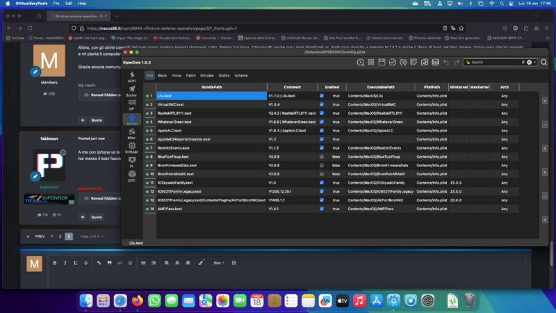

max70 Posted November 18, 2024 Author Share Posted November 18, 2024 Non penso di averlo, ti posto uno screen dei miei kext Link to comment Share on other sites More sharing options...
Supervisor fabiosun Posted November 18, 2024 Supervisor Share Posted November 18, 2024 https://github.com/acidanthera/FeatureUnlock puoi provare se aiuta anche te Link to comment Share on other sites More sharing options...

max70 Posted November 18, 2024 Author Share Posted November 18, 2024 (edited) 4 minutes ago, Anto65 said: FeatureUnlock.kext.zip 14.67 kB · 0 downloads rascinalo con OCAT nei kext Ah ma a me non dava nessun kext, sicuramente avrò preso quello sbagliato, ora provo il tuo. Una curiosità, a volte mi dite di aggiungere un kext e dichiararlo nel config, ma se uso OCAT basta trascinarlo nella sezione dei kext e poi premere validate e l'icona a forma di floppy o serve qualche altro passaggio? E poi per fargli caricare i kext aggiunti l'unico modo è il riavvio? Edited November 18, 2024 by max70 Link to comment Share on other sites More sharing options...
