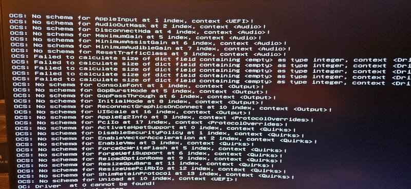

Rettifico, computer partito, ma con una vecchia EFI senza il lavoro di pulizia fatto da te, spero si possa sempre rifare😮‍💨😮‍💨😮‍💨😮‍💨😮‍💨.
Ti spiego cosa è successo,  questa mattina ho cancellato il file kext,che mi hai detto di eliminare,esattamente il kext che mi ha creato la mappatura usb, fatto quello non mi funzionava più il magic mouse, a quel punto  ho inserito l' EFI  salvata e corretta da te che avevo sulla chiavetta, successivamente il computer non è  piu partito. Ora ho trovato una vecchia EFI ed è partito.

Avere sempre un EFI funzionante come backup su usb , cloud , drive... sotto il cuscino 😀 prima di apportare modifiche alla EFI del disco
in caso di mancato avvio si puo' ripartire  da li
se hai rimosso il kext utbmap dalla cartella , lo devi rimuovere anche da plist ... diversamente nn lo trova e si blocca , questa regola vale per tt i kexts drivers.. sia quando si aggiungono o si tolgono
aggiorna la vecchia EFI da cui sei ripartito come hai fatto in precedenza con OCAT
Ci sei gia' passato 😄 con il destro sopra : " Delete Item " ... da Win comunque puoi editare il plist ad esempio sempre con OCAT scaricando la rispettiva versione ( OCAT-Win64.zip )
