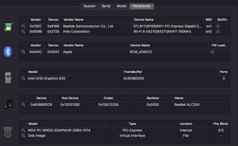

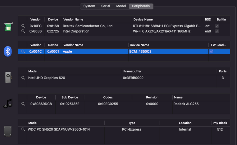

ma hai qualche usb bluet. collegata bmc_4350c2 ?
ax210 dovrebbbe avere intel non bmc con i kext di prima doveva andare

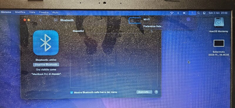

se clicchi sull icona bluet. sulla barra in alto nn fa niente ? il bluet. nel cell . e' acceso ? 🙂
unmmm essendo intel anche il bluet. e' intel
https://github.com/perez987/Intel-AX210-wifi6-on-macOS-Sonoma
Questi i kext che vanno usati che non vanno , come anche quelli della BCM 4350 che hai provato e non vanno uguale
https://openintelwireless.github.io/IntelBluetoothFirmware/FAQ.html#what-additional-steps-should-i-do-to-make-bluetooth-work-on-macos-monterey-and-newer

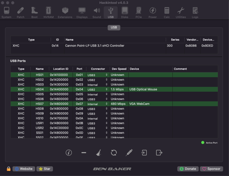

Penso sia dovuto anche al discorso di mappatura dellle usb , la porta del blueth non viene mostrata nell tab usb con Hacki... deve essere mappata usb 2.0 e interna come nel mio caso
Screenshot2024-11-02alle19_24_07.thumb.png.c5b7b237bef292a582344430361a45ee.png.f715faa708570fd3ca22d62032b4e7f4.png
Elimina il kext USBPorts nella cartella OC-Kexts  e metti questo USBPorts.kext.zip

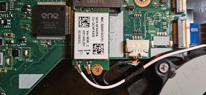

Come scheda supportata fino a Ventura nativamente sarebbe questa
 https://it.aliexpress.com/item/1005001376243796.html ( magari senza le antennine )
anche qui comunque entra in gioco il discorso mappatura delle porte usb x il blueth.
Non lo vede, però se cambio la scheda wifi, con un'altra ,succede il contrario, vede il bluetooth ma non vede la wifi.
Forse faccio prima a comprare la scheda wifi compatibile.

Nel Tab USB non mostra niente con hackin. ?
Hai pure Win installato ?
Proverei a mappare da lì ( puoi usare anche una live winpe ti po Strelec )
e ricavare più info x il trackpad
