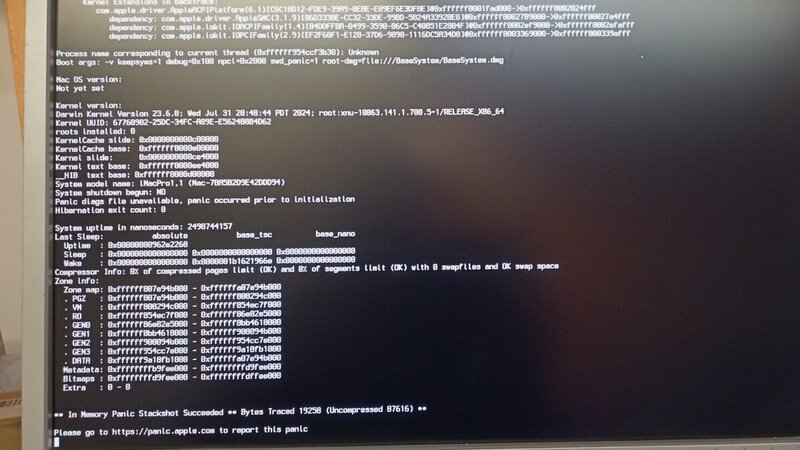

Per capire il motivo devi avviare in verbose, metti questa, avvia e fai un Reset NVram.
Se si ferma e dopo un pò compare Still Waiting For Root Device cambia USB anche al volo, se lo fai abbastanza in fretta il sistema si carica senza riavviare

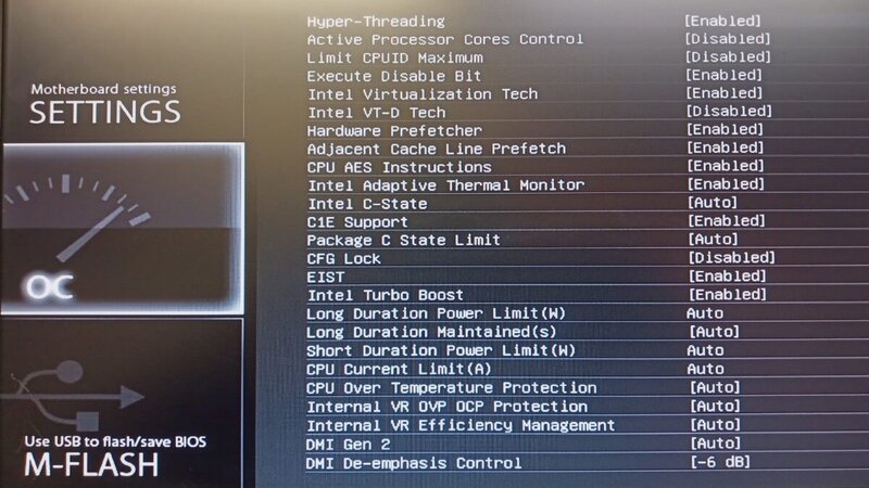

io ci ho provato..ma non mi pare che hai attivato qualcosa che ti suggerivo qui
Posted (edited)
prova a spuntarli tutti (e facendo anche le combinazioni tra di loro)
e anche nel bios verifica se va on o off
a seconda di cosa ti dice l'help della voce

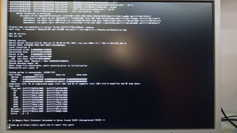

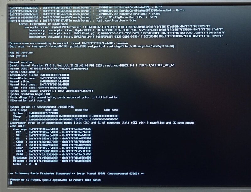

La parte da leggere del panic più utile è sopra quello che si vede in foto
peró onestamente non saprei cosa consigliarti
si ferma prima di settare il darwin
quindi manca qualcosa di fondamentale
Cpu friend kext cè nella efi? Sono lontano dal pc ora
3 minutes ago, dfrank970 said:
Scusami, lo trovo in NVRAM?
Si, ma non nutro grandi speranze, sembra che il tuo problema sia legato al processore
