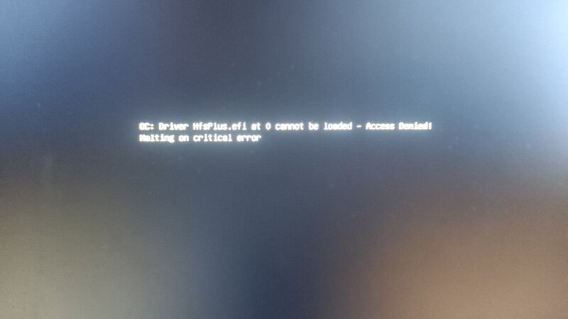

dany Posted July 16, 2024 Author Share Posted July 16, 2024 Credo che sia il bios, c'è il file hfsplus ma mi dà questo errore all'avvio Link to comment Share on other sites More sharing options...
Supervisor fabiosun Posted July 16, 2024 Supervisor Share Posted July 16, 2024 On 7/16/2024 at 9:52 AM, dany said: Ok grazie, penso sia un errore nel BIOS in quanto al boot mi dà errore su hfsplus.efi, ho controllato è tutto a posto ...booo...sicuramente è nel bios. Grazie di nuovo. Expand posta solo il config se ti da quell'errore hai dichiaratgo male il driver uefi in output Link to comment Share on other sites More sharing options...
Supervisor fabiosun Posted July 16, 2024 Supervisor Share Posted July 16, 2024 sembra invece ok qui questo config Archive.zipFetching info... prova a sostituire il drive con questo allegato e se non va dichiara l'altro al posto di quello che usi (openhfs) Link to comment Share on other sites More sharing options...

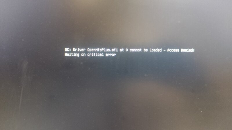

dany Posted July 16, 2024 Author Share Posted July 16, 2024 On 7/16/2024 at 9:58 AM, fabiosun said: posta solo il config se ti da quell'errore hai dichiaratgo male il driver uefi in output Expand avevo già postato la efi nel post del forum che mi avevi inserito con intel5 13500, comunque ok te la invio, grazie config.zipFetching info... Link to comment Share on other sites More sharing options...
Supervisor fabiosun Posted July 16, 2024 Supervisor Share Posted July 16, 2024 @danyprova l'indicazione che ti ho dato nel messaggio precedente Link to comment Share on other sites More sharing options...
dany Posted July 16, 2024 Author Share Posted July 16, 2024 On 7/16/2024 at 12:23 PM, fabiosun said: @danyprova l'indicazione che ti ho dato nel messaggio precedente Expand ok scusami è che stavo provando e riprovando con modifiche al bios. Ora provo e poi ti dirò ti ringrazio Link to comment Share on other sites More sharing options...
dany Posted July 16, 2024 Author Share Posted July 16, 2024 On 7/16/2024 at 10:02 AM, fabiosun said: sembra invece ok qui questo config Archive.zip 31.81 kB · 2 download prova a sostituire il drive con questo allegato e se non va dichiara l'altro al posto di quello che usi (openhfs) Expand Stessa identica cosa con tutti e due (copiati nella cartella driver e, io faccio con proper tree, messi in elenco). Ho il dubbio che è nelle impostazioni del BIOS che c'è qualcosa che sbaglio, considera che nel BIOS Msi a differenza dell'altro Asus, o attivi la Redize bar o la Above 4g e se non erro le devi abilitare tutti e due....o disabilitare...comunque se una la attivi l'altra non te la fa modificare. Va bè sono un poco logorroico, scusa. Link to comment Share on other sites More sharing options...
Supervisor fabiosun Posted July 16, 2024 Supervisor Share Posted July 16, 2024 On 7/16/2024 at 1:17 PM, dany said: o attivi la Redize bar o la Above 4g Expand si e' corretto nei bios moderni se attivi una anche l'altra la segue tu metti 4g On hai provato con altra penna usb ? come e' formattata? Link to comment Share on other sites More sharing options...

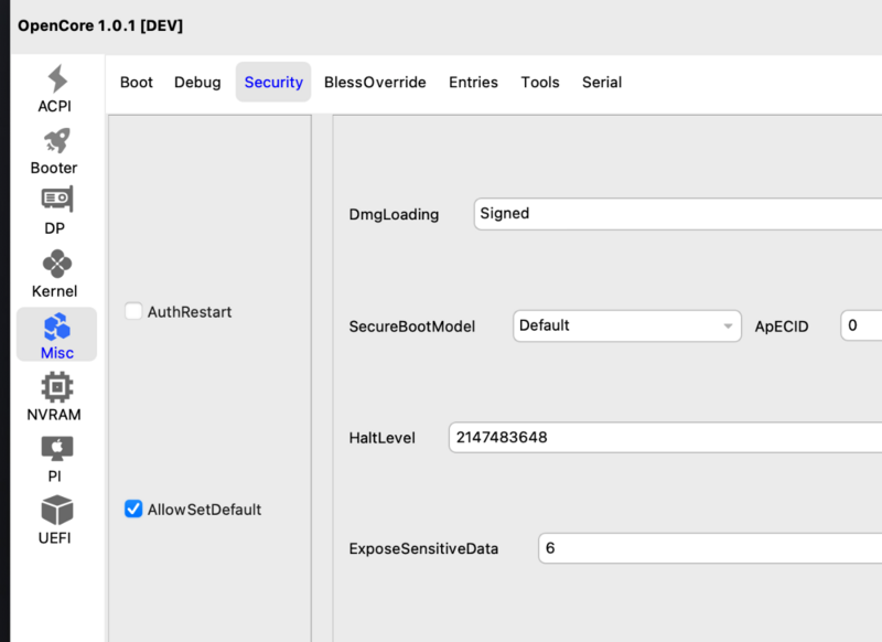

Supervisor fabiosun Posted July 16, 2024 Supervisor Share Posted July 16, 2024 su securebootmodel metti disabled se ancora non va in UEFI quirk metti la spunta su DisableSecurity Policy: Link to comment Share on other sites More sharing options...

dany Posted July 16, 2024 Author Share Posted July 16, 2024 On 7/16/2024 at 1:28 PM, fabiosun said: su securebootmodel metti disabled se ancora non va in UEFI quirk metti la spunta su DisableSecurity Policy: Expand ok ora provo, grazie per queste dritte. (l'unica cosa strana è che con amd AMD che pensavo fosse più difficile, la cosa è partita subito nel boot, poi i problemi sono arrivati dopo con INTEL, che pensavo fosse iù semplice, il problema è arrivato al boot....booo e dopo che succederà??) Link to comment Share on other sites More sharing options...
Supervisor fabiosun Posted July 16, 2024 Supervisor Share Posted July 16, 2024 mi pare che anche con AMD avevi avuto problemi con il securebootmodel poi vediamo si sistema tutto se passi questa parte ed arrivi al menu di boot poi qualcuno con intel ti aiuterà (speriamo) 🙂 Link to comment Share on other sites More sharing options...
dany Posted July 16, 2024 Author Share Posted July 16, 2024 On 7/16/2024 at 1:39 PM, fabiosun said: mi pare che anche con AMD avevi avuto problemi con il securebootmodel poi vediamo si sistema tutto se passi questa parte ed arrivi al menu di boot poi qualcuno con intel ti aiuterà (speriamo) 🙂 Expand con AMD si problema del securebootmodel che grazie a te ho risolto....e se ben ricordo l'unico il problema grosso ce l'ho avuto con lo scaricare macos 14/15 gb, ma non era un problema, io pensavo fosse come installere un normale programma e invece siccome ho una connessione da schifo, dovevo solo attendere ( 3/4 ore 😁) ...però compreso ciò dopo è andato avanti tutto liscio solo qualche intoppo creato da medesimo 😇, che grazie Tomnik ho risolto e grazie a te. Comunque non va stesso identico problema di di Hafplus.efi in avvio boot. che faccio getto la spugna? non so più cosa ho ribaltato comletamente il bios....ho ricontrollato stringa per stringa il config. con propertree e con VsCod. ....boo, ho disabilitato (Disabled) il secureboot model. unico probelma Uefi > quirks > DisableSecurity Policy= False o Tru io ho messo - Bolean - False. Link to comment Share on other sites More sharing options...
Supervisor fabiosun Posted July 16, 2024 Supervisor Share Posted July 16, 2024 True devi mettere Link to comment Share on other sites More sharing options...
dany Posted July 16, 2024 Author Share Posted July 16, 2024 È' partito, non mi dire che il problema era quello??? Sei eccezionale veramente Fabiosun. Ok ora si riè bloccato ma va bene uguale, la penna USB è inattiva, ma va bene lo stesso anche bloccato così....un passetto alla volta. Link to comment Share on other sites More sharing options...
