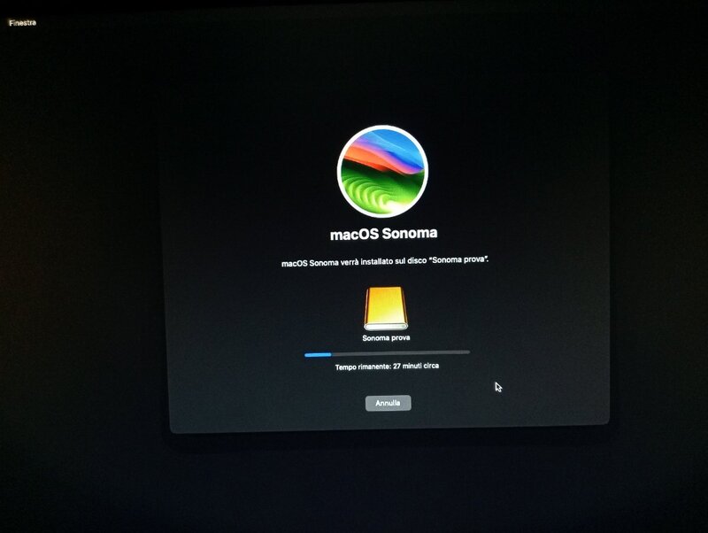

A proposito di fortuna, ho creato l'installer di Sonoma e indovinate? Niente USB! Nemmeno con l'hub...
Allora da genio ho pensato che se avvio l'installer con la EFI di Big Sur già installato aggiro il problema, invece no.
Che dite, mi procuro un altro hub?
Hai troppe stranezze quindi non so se farebbe come qui
con hub dovrebbe andare sempre
io ho anche una pcie usb3
che viene vista senza driver ma solo all’interno di OS X
Il problema era l'hub, cambiato con un altro che nemmeno ricordavo di avere e...IMG20240804094007.thumb.jpg.63cec0fe3ab40eec4487b67c3d82c011.jpg
