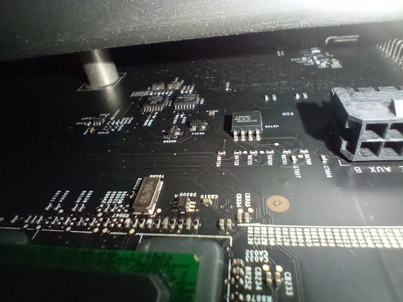

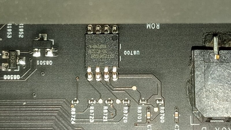

Metto la foto della Rom sulla scheda logica il cui identificativo inizia con ST (almeno credo)IMG20240731082855.thumb.jpg.827ad13b0399dca189c7d7b28fb3d12b.jpg

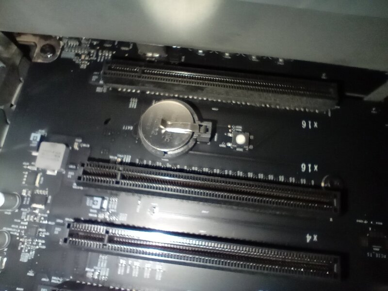

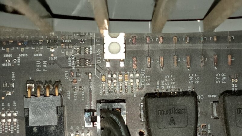

Stamattina ho smontato e pulito il Mac e ne ho approfittato per fare delle foto che allego
Ci sono 2 pulsanti, a che servono?
IMG20240731100930.thumb.jpg.2088b4788a7857b2af58f6ee7b90dafe.jpgIMG20240731100954.thumb.jpg.862df54c460b1c59a4d094727e66d82a.jpgqui il codice della RomIMG20240731100823.thumb.jpg.3eed915e5297ebd81ea63fcf0c52a2d8.jpg

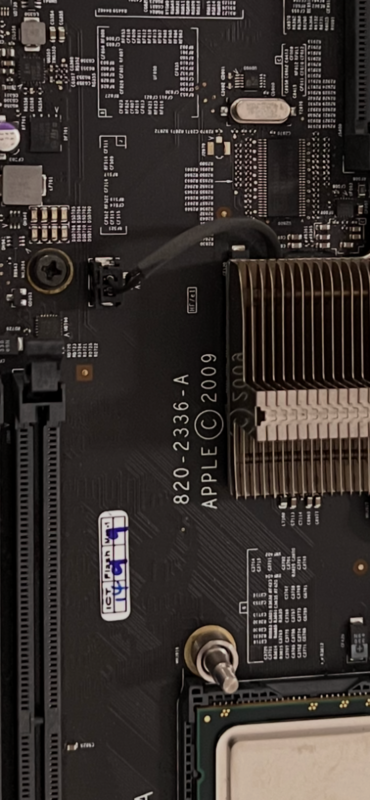

Ed infine la MLBIMG20240731101454.thumb.jpg.abb93d58af03a7eceb975b8a43edb7dd.jpg

Questo è il codice che c’è sulla mia piastra dove si montano le cpu

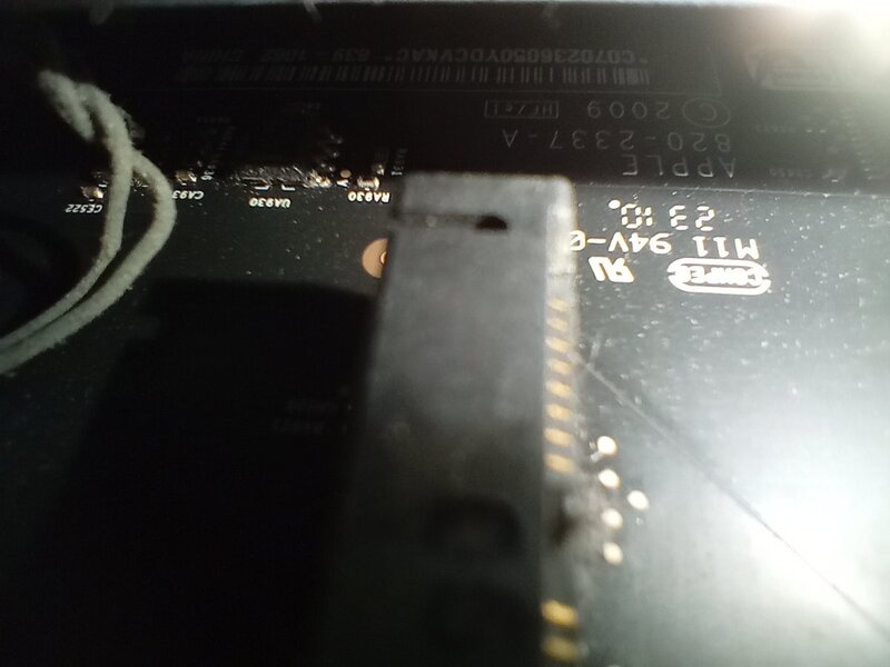

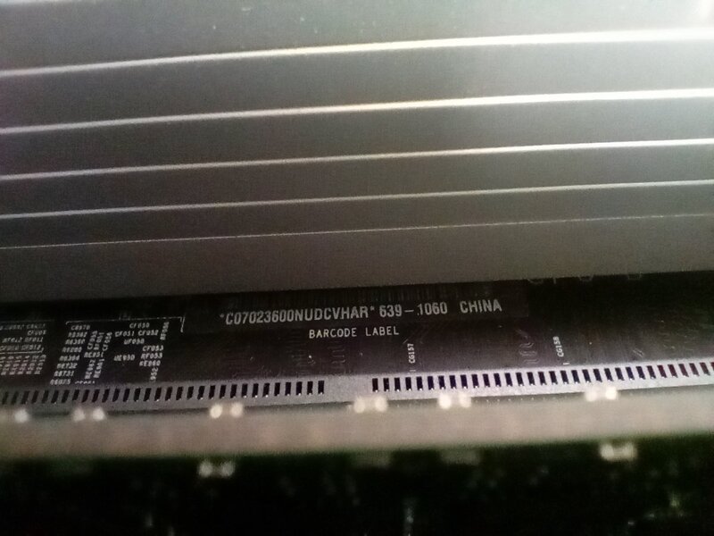

@fabiosunHo smontato il cassetto e senza smontare il dissipatore sono riuscito a leggere il nome prodotto, corrisponde alla tua foto, ho trovato anche un barcode tra il dissipatore Dell CPU 2 e gli slot di memoria, allego la foto IMG20240731160021.thumb.jpg.5a0606c07ccf744c973a2b300090e4ad.jpg
questa e' la foto completa della mia piastra con le cpu nuove che montai all'epoca
i numeri che dici sembrano diversi ma credo che sia normale per dei seriali
il tipo di board invece e' importante e deve corrispondere con la base non "sfilabile" del mac pro

Ok, la Rom corrisponde alla mia.
Quindi DEVO riuscirci
